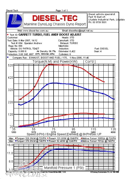

sory, za OT, ale nema niekto poruke otackovu charakteristiku toho motora? myslim graf z brzdy

Google vyhodil toto - je tam dokonca aj s dorobeným turbom.
http://www.dastekpower.com/nissanpatrol4.2dtt.htm

Vsak to ma len 260Nm v serii. Nato ze sa onom pomaly v kostole spieva som cakal viacej. Videl uz niekto to dorobene preplnovanie na vlastne oci? Alebo to je podobne ako s prevrtanym 4.0?

Obrázok[/img]

do typu Y61 dávali 4,2d len s preplňovaním. Zase v Y60 boli 4.2d väčšinou bez turba.
Neviem, aký točivý moment si čakal, keď je tam 85kw pri cca 4000ot/min. Myslím, že to vieš dobre spočítať. Priebeh je veľmi dobrý a ihneď . Netreba čakať kým turbo začne duť.
Podobná paralela je aj pri Toyote HJ 60 a 61. Na jednej strane 4L bez T, ktorý sa nedá zodrať, ale závodníci ho neocenia a na druhej 4L TD s nižšou životnosťou, ale asi 50kW naviac.
