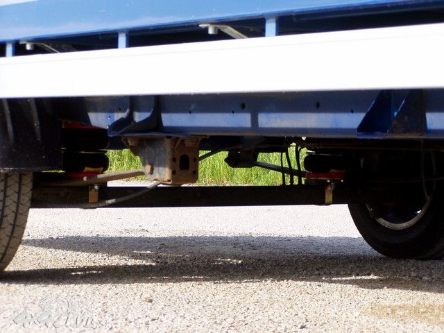

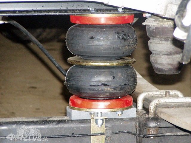

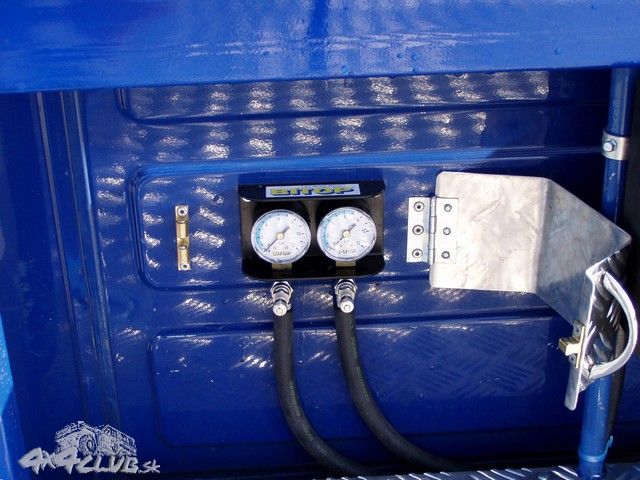

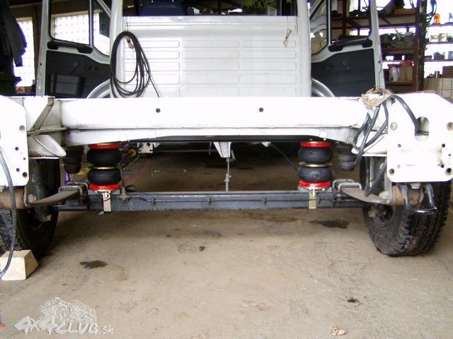

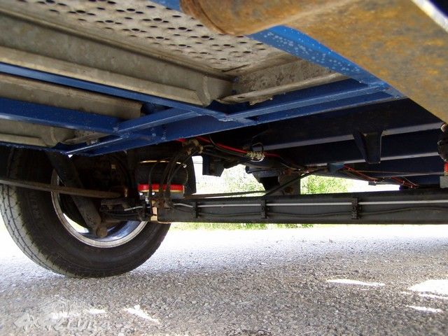

toto sme montovali na odtahovky, ktore som kedysi vyrabal aj na ine dodavky, ale original BITOP
...ale na OFF toho zastanca nie som...

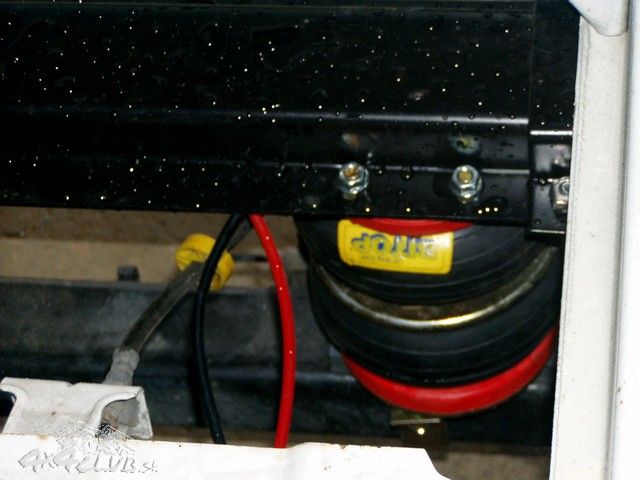

tieto vaky som dal na SCUDO a zatiaľ fungujú
