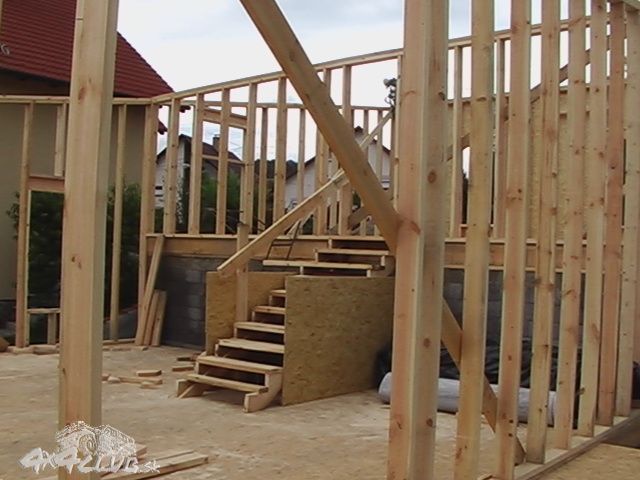

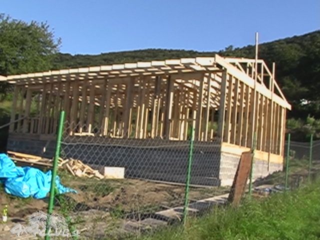

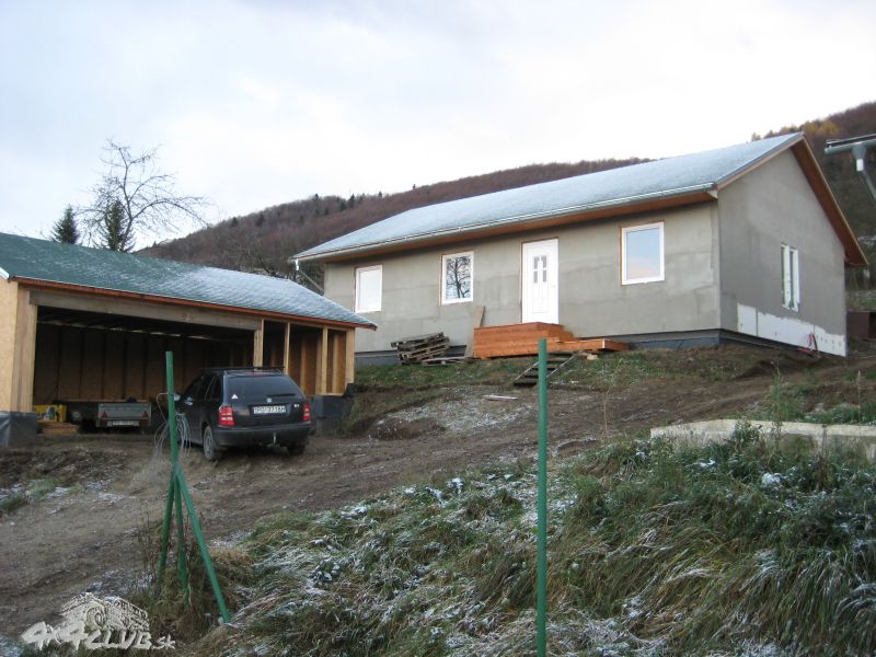

vlastna skusenost s vystavbou montovaneho domu...dom 9x 13 m a garazou 8x6 mertov, prizemny, dve kupelne, 3 spane, obyvacka s kuchynou...ak mas rozumneho cloveka co ti to urobi je cca do 1 miliona korun...mna to stalo necelych 700 tisic, nakolko sa tomu venujem roky...kazdy rok idem na slovensko postavit niekomu dom :-)
