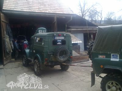

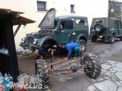

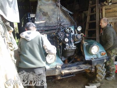

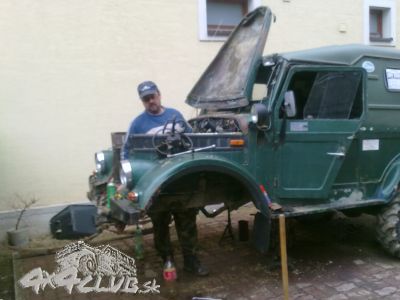

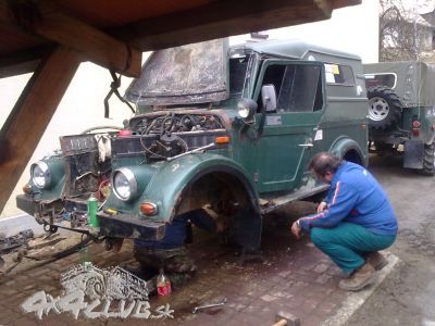

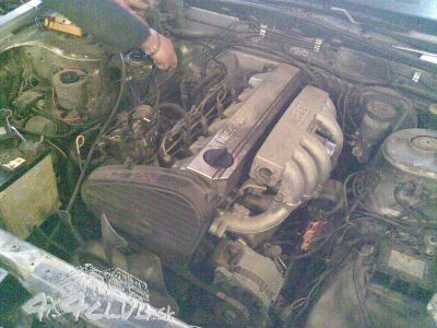

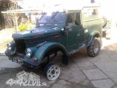

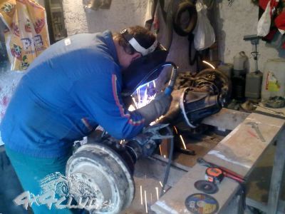

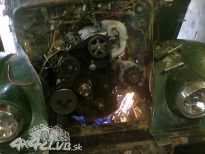

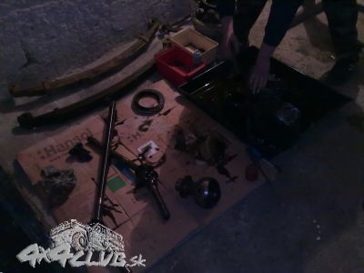

Po zničení motora avia v are sme sa rozhodli pre motor nissan rd28 a prevodovku z ara240. Jedná sa motor s bruchoplazu nissan laurel 2,8d a takto sme sa do toho pustili.

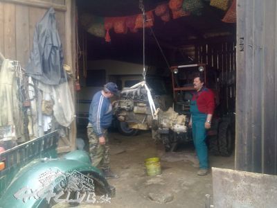

najskôr vybrať doslúžený motor
demontaž prednej nápravy

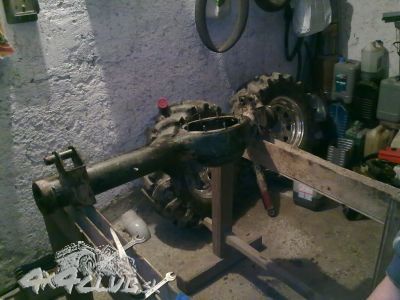

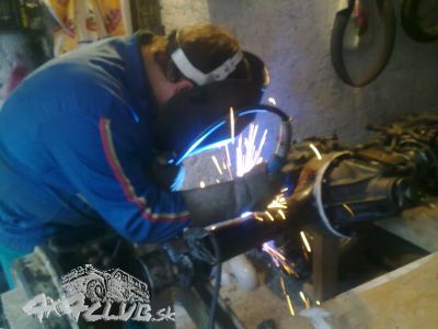

čiastočná GO a otočenie nápravy- dif na pravú stranu

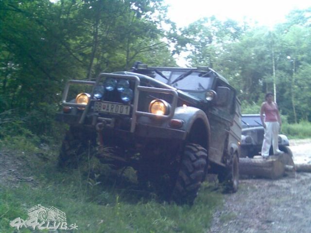

nezabudni prehlbiť olejovú vaňu a sanie čerpadla. Motor z Laurela nie je stavaný na mazanie v náklonoch.
Uto, 06.07.2010, 10:43
Príspevky: 67
Bydlisko: dolna micina
pejo píše:
neboj myslelo sa aj na to, na začiatok sa urobila priečka do vane a po skúšobných jazdách vo výjazdoch, zjazdoch a aj v náklone to stále maže,zdá sa že to bude OK.

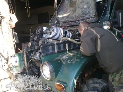

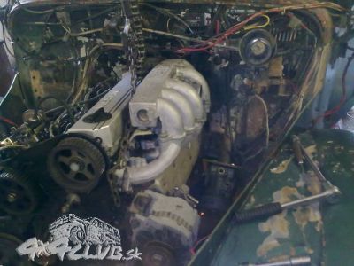

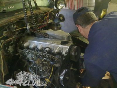

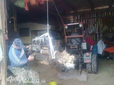

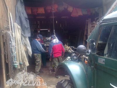

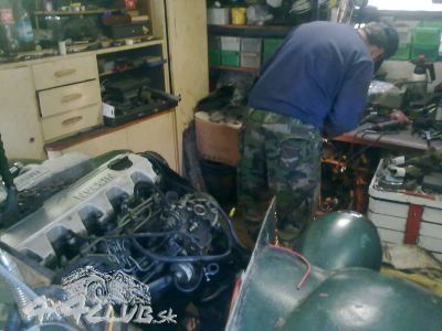

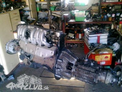

Po otočení nápravy a repase predných pier sme sa pustili do motora
najskôr von

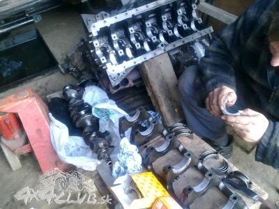

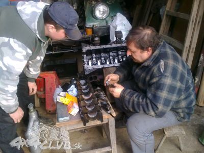

rozborka výmena ložísk,kontrola výmena rozvodov.
prišiel čas vkladania a problem"nízka garaž"tak sme to trochu upravili

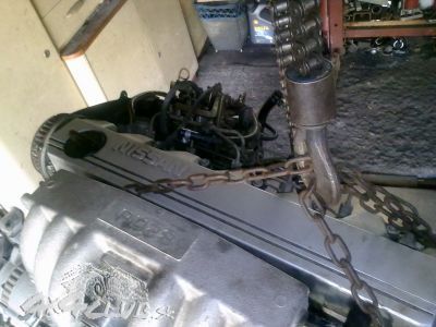

agregát spárený s prevodovkou aro240 pripravený na vloženie

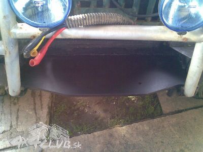

Zas je trocu času tak niečo pridám ešte pár drobnosti šnorchel"plastika nitra"a naviják CBONE 12000
