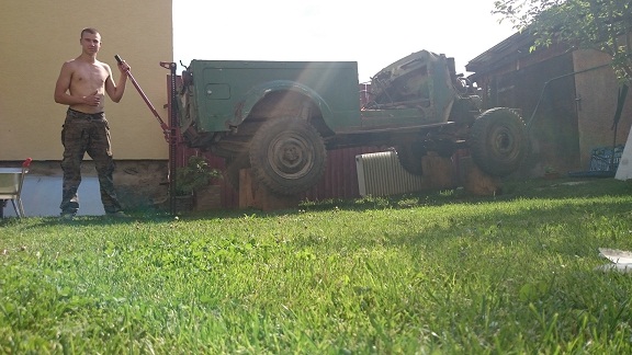

Tak,synator dovrsil 16,zobral mi yamahu a z kolne vytiahol z enzetov dobite aro a ide si ho robit podla svojich predstav :wink: .Motor 4.2 zpatrola,prevodovka avia,medzidif a zostup pajero 2.8,diferaky ifa s uzavierkami......uvidim,ako sa mu zadari :wink: .Som uplne spokojny,ze sa neflaka s partiou darebakov kadetade,ale sa drzi mojho hesla-ak chces daco mat,musis si to urobit sam,ako volakedy americki bikeri :D

Mašinista
Príspevky: 1111
Prídavka Gaz66?
Portály z V3S?
Hydraulické čerpadlo?
:smt033
Nóóikdyž.. :smt077
Ned, 07.06.2015, 23:15
Príspevky: 2553
Bydlisko: LIPT.MIKULAS
Pridavka z gaza nie,nema medzidif :-D .
Portaly=moc pomale :-D
Cerpadlo ano,bude pohanat navijak :D
Pon, 08.06.2015, 5:47
Mašinista
Príspevky: 1111
Na medzidif by som sa s prehľadom vysrau.
Portály sú pomalšie, to je pravda, ale to čiastočne vykompenzuješ väčšími kolesami. A svetlá výška 40 cm má svoje výhody. Keď už idete prevárať diferáky, tak toto sa tam priamo pýta.
Reduktory (a kolesá) z Kachny by boli asi vhodnejšie, ale zrejme nepôjdu zohnať.
Pohon čerpadla odkiaľ?
Nóóikdyž.. :smt077
Uto, 09.06.2015, 11:57
Príspevky: 2553
No,ja to len tak po sedliacky :wink: ...na medzidif by som sa nevysrau,lebo bude prenasat krutak na vsetky polofcely :wink: a tak bude rovnomernejsie rozdeleny.
Portaly-nie,aj ked je podvozok z kaceny doma,slo by to pomaly=ukrutna spotreba 4.2ky.
Auto nebude moc do terenu,ide hlavne o to,aby napohlad srot,dal na prdel aj radoby masinam :smt126 ,podobne ako dava ten moj zdochliak :wink: .Samozrejme aj v terene sa nesmie stratit a preto tam bude mat obidve uzavierky,ako mam ja,na mojom zdochliakovi :wink: .
Cerpadlo bude pohanane vyvodom,ktory je origo na tej aviovej prevodovke :wink:
