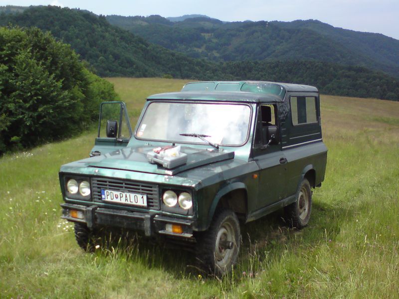

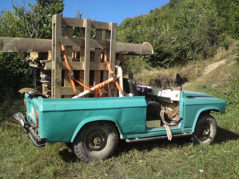

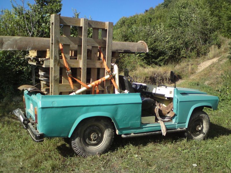

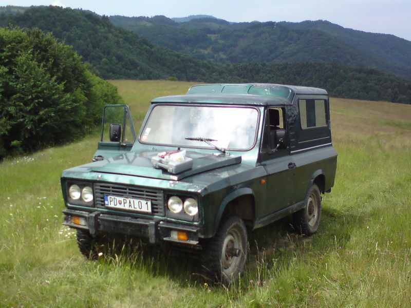

a este daco na kuknutie :D :shock: :shock:
DSC09628.JPG [ 166.2 KiB | Zobrazené 12779 krát ]
DSC06665.JPG [ 131.97 KiB | Zobrazené 12779 krát ]

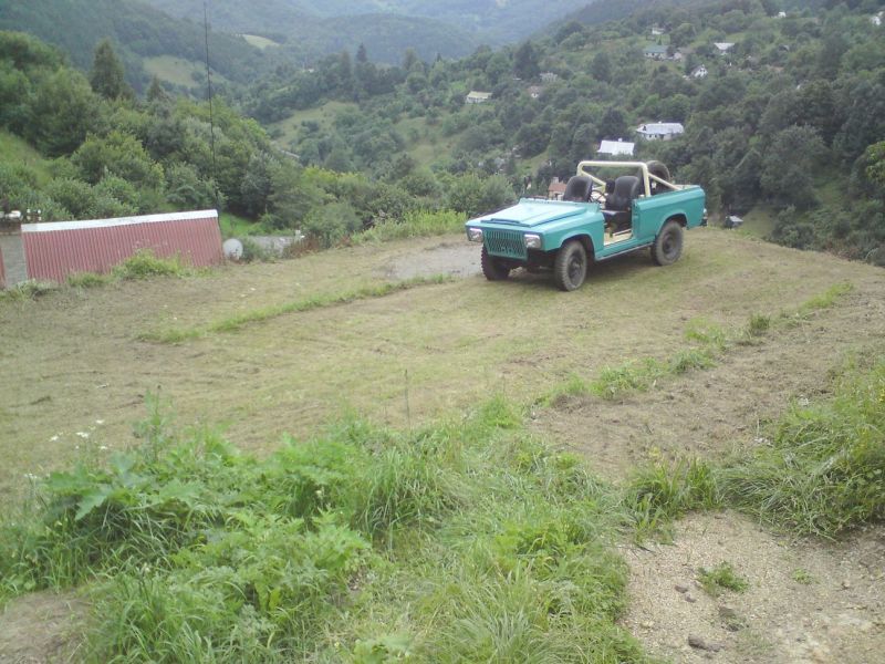

ano som z bojnic, ale ara mam na chalupe v hodrusi (okres zarnovica). mam tam este jedno, 243, ale to ma zase ine muchy.
DSC01235.JPG [ 109.79 KiB | Zobrazené 12765 krát ]
