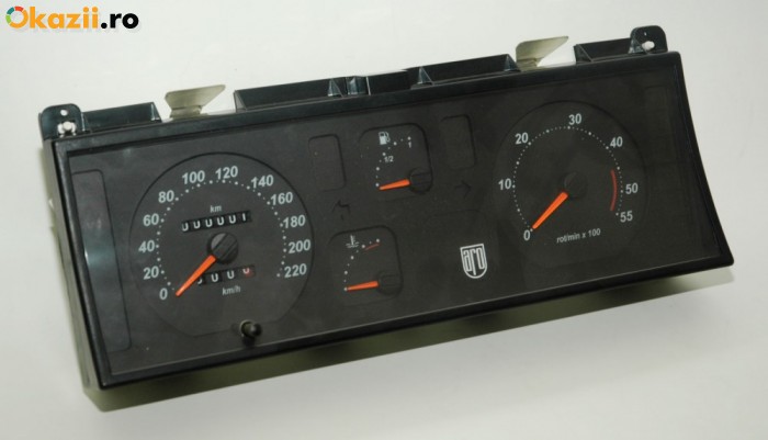

Při otáčení náhonu tachometru Takosan stejnými otáčkami jako u tachometru předchozího typu je rozdíl v rychlosti o cca polovinu větší u tachometru Takosan. Např. jedete 40 km/h , to ukazuje starý typ tachometru a přendáte Takosan a on ukazuje 80 km/h. Je možné, že vozidla s Takosanem měla jiný převod na tachometr v přídavné převodovce?

Toto druhé to je dočista renault diel! Ako v R21.

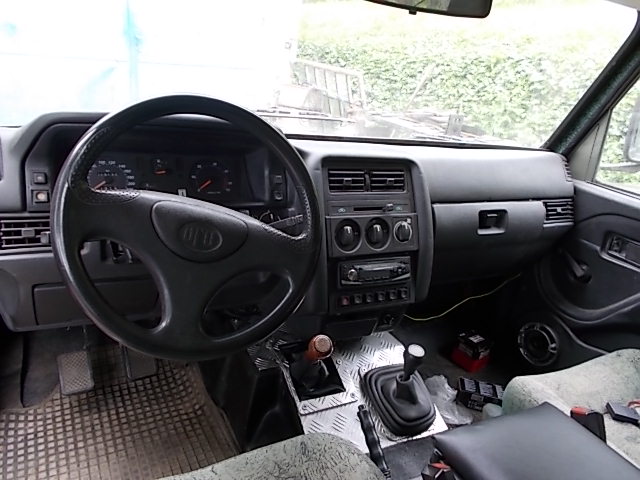

Může být , ale je to Takosan z posledních typů vozidel ARO řady 240 a 32. Výroba Turecko. Zde v ARU 244 r.v 2001.
