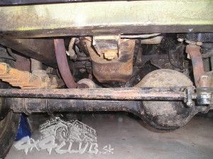

toto je predná náprava z ARA M461 Obrázok

No, tak ja by som iba skontroloval niektoré veci a inak by som sa toho nechytal. Sú to velice trvanlivé nápravy a aj prevody sú v nich do pomala, pomalšie ako 240-ka, takže znesú aj vädšie kolá.
Skontroluj vôlu v zvislých čapoch a premaž ich.
Odstráň starú vazelínu z homošov a daj tam novú.
Treba zhodiť zvisláky a plechy zo zadu na guliach. A potom zhoď aj tie gule z nohavice a tam je semering a ten vymeniť tiež. Tadial potom vyteká olej z difov do gulí a potom von.
Skontroluj vôlu na hruške. Ak nie je velká, tak to nerieš a iba vymeň prevodový olej a prípadne aj semering na hruške.
Skontroluj, či sú dobré ložiská v náboji. Mali by sa dosť ľahko točiť a nemala by tam byť vôla. Dal by som potom aj dolu tieto náboje, odstránil starú vazelínu a dal novú. Primerane dotiahni to ložisko a nezabudni zaistiť tie zalamovacie podložky.
Brzdy. Tie treba tiež. Nové pakne-obloženie, prasce /pasujú zadné uazácke/ a stočiť bubne.
A potom už len natrieť a hotovo.
