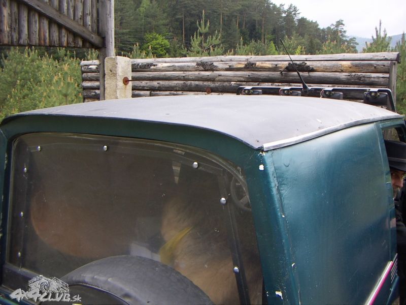

Toto tu som našiel u nás na strelnici . Strecha na samca spravená zo strechy z Trabiho a aj z jeho dverí. Páči sa Vám ten nápad?

Nie.

A isto : už len pri tom slove "bakelit" mi mohol napadnúť hardtop. :roll:

ten spolujazdec vyzera byt taky potmehud... :-D ...napad je to mily ...ktovie ako sa bude pacit tu na fore... :smt017

Môžeš to tiež obiť napr. hrdzavým plechom zo starých sudov alebo eternitom alebo to postĺkať z bedničiek od pomarančov. Každému ako páči. :smt120

HNUS VELEBNOSTI :lol:

Radšej by som bol cabrio ako dat na auto nieco taketo. No chudak samec.

Asi tak..ono najhoršie by to asi bolo pri prevrateni :?

Tak na to prevrátenie radšej ani nemyslieť. Asi najmenšiu škodu by to narobilo, keby to spadlo same, inac myslim ze pri prevrateni by to si dorezalo vsetko a katdeho kto by to riskol a sadol by si do takej kabiny.

Pri Trabante sa nejedna o laminat, bakelit, ani o papundekel, ale o plast chraneny mnohymi patentami a podrobeny mnohym bezpecnostnym skuskam, tzv. "Duroplast". Je to 13 vrstiev lisovanej bavlny spojenej fenolovou zivicou spacialneho zlozenia. Pri naraze a deformacii nevznikaju ostre hrany. Sam som majitelom Trabanta, ktoreho poznam dost dosledne, http://www.trabime.cz/trabi.php?id=3&aid=60&sid=1 , aby som ho ochranil pred nepriaznov pocasia a terenu, zaobstaral som si japonskeho Samca. U tohoto inac skveleho offroadu som ale sklamany celkovym vyhotovenim detajlov aj celku, nedoslednostou pri vyrobe kabiny a uplne mizernou zivotnostou a spolahlivostou v extremnych podmienkach - porovnavajuc s Trabantom. Takze pani na obrazku dali na Samca strechu z trabanta asi preto, lebo uz maju co- to po slovenskych horach a polovackach najazdene s roznymi vozidlami a vybrali urcite jeden z najlepsich materialov, odhliadnuc od hrubeho dielenskeho pevedenia.

Kubo. Majiteľa k tomu viedla skôr núdza. Chcel urobiť pevnú strechu a podarilo sa za málo peňazí. Č sa týka bezpečia, ukáže budúcnosť. Inak v zime som v ňom sedel a akosi pôsobil teplejším dojmom.

Je to pekné,podobný som niekedy mal a možno sa k nemu z recesie vrátim-lenže časovo???
