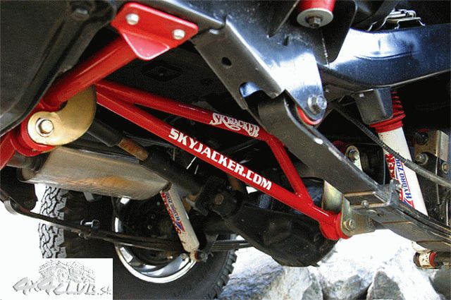

Nekde se tu vedla rec o problemech spojenych s montazi naprav pod listove pera, nabo pri montazi jinych per, delsich kyven a td. Slibil sem fotku , podotykam ze je nutne presne serizeni uhlu kardanovach krizu. Pak Vam prestanou praskat kardanky, hrusky v difu a tak. Nazorne predvedu na Samiku v TisovciObrázok

Co blbnes, vyroba i montaz je max. jedno dopoledne, no a este trochu barvy. Potrebujes 4 silentbloky, cca. 2 m trochpevnejsi trubky, jednu kyvnu a kousek plechu 3-4 mm na drzaky

Trochu mi síce uniká detail, že na čo to je a ako to funguje. :roll:

Majú tie červené rúry držať diferák v správnom uhle voči kardanu alebo ako?

hej, sluzi to nato aby bola zachovana geometria zadneho kardanu pri urcitom zatazeni. Ale co sa mi na to nezda - je to stavane iba na urcitu presnu polohu vysky napravy. Pri tahani privesu zadok sadne a geometria sa akurat tak pokasle. Pri CV krizi by ale to mohlo fungovat.

no mne to dako nejde do hlavy,, ponevac vzadu je pevna naprava a pevne prichytena o listove pera,,,teda ona sa netoci neroby kruhovy pohyb iba chodi hore dole ako pracuju listove pera,,,,,,mozno ze daco to robi ale nie vela nakolko listove pera su v predu v gumenom silentbloku a vzadu uzmaju kladku, podla mna to nanajvys iba ztvrduje perovanie a zbrzduje vertikalne pohybovanie napravy,,teda ked naprava chodi hore dole ako vozidlo peruje zakonite dochadza k pracovaniu kardanovych krizov, no ja osobne nevydim v tom daky zazrak, moj nazor,, :smt017

nechcem sklamat vase dojmy, ale nieje to take jednoduche.
naprv som vymenil dif a par vyjazdov bolo super, ale nasledovalo poskodenie uponov zadnej napravy = naprava sa krutila pri vacsom zatazeni, coz malo za nasledok vyzutie kardanu a nasledne roztrhnutie hrusky diffu, samozrejme aj poskodenie ozubeni.
toto je pri velkej zmene prevodov ( najma pre rockkrawler ) skor nutnost.

Hmm rybicka nezabrala. Toto som objavyl vcera, lozisko na tabak a ostatne je celkom slusne vydiet. Viem presne kedy sa to dialo, bolo to 4 krat a boli to situacie ked bol predok odlahceny, zadok zarafany a ja som sa z toho snazil vydriapat v podstate len zadkom. I ked to vyzera tak monstrozne, bude to nutne, tie pera to jednoducho v uhle neudrzia. 1:0 pre ROMANA
