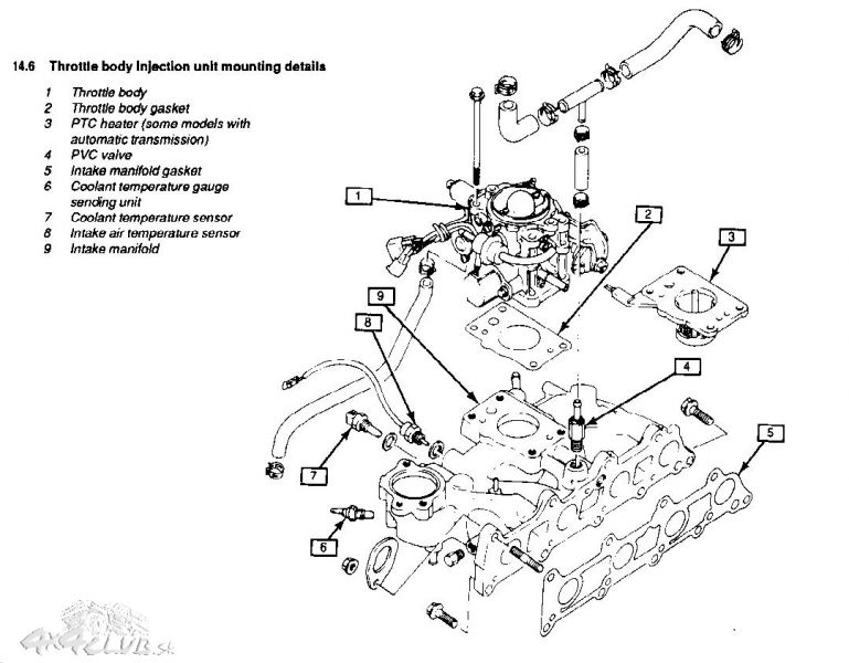

Čaute neviete kde sa nachádza čidlo snímania prevádzkovej teploty motora na vitare ,neustále mi signalizuje aj po dokonalom zohriati motora 30 stopňov , a následne automatycký sitič mi zvyšuje otáčky. ĎAKUJEM.

Síce neviem akú Vitaru máš, ale takto to je na 1,6 8V.

ĎAKUJEM SCHÉMA SEDÍ 1,6, 8 V.
