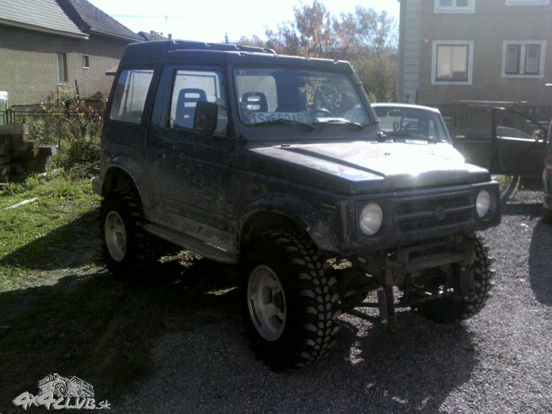

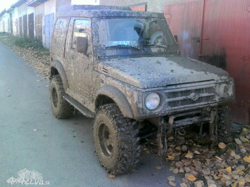

tak uz sa mi nieco podarilo zrealizovat este rozvodovku, naraznik a navijak a dufam ze hotovo

:?: Nie sú tie húpačky trochu pridlhé? :?:
Sob, 18.10.2008, 16:01
Registrovaný: Pia, 15.08.2008, 14:39
Príspevky: 51
Bydlisko: Trstena
+10cm od povodnych, neviem ci pridlhe ale keby boli kradsie tak tam nedam pneu :D
Sob, 18.10.2008, 18:11
je pekne vidieť ako sú tie listy rovné,:smt078 , skôr si ich mal nechať nakuť, alebo prehodiť nad nápravu, čo je ale viacej roboty s riadením a pod, ale výsledný efekt zato stojí, takto by si húpačky nemusel robit také dlhé, , a ako vidím tak nájazdové uhly nič moc, , :!: :roll:
ale inak samcovi nové pneu slušia, aj aj ten hard top (či ako sa tomu nadáva ), je good,
veľa štastia v daľších prácach na autí, :)
čau :smt039
