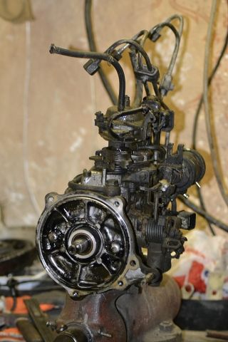

Tak ppckaj drzat sa radi ram dobre vaetko dobre je blboat napr u mojho bol ram v poriadku s povodnM naterom a karoserie min chytena no dolezitejsie su veci ako mottor prevodovka zadna uzavierka a funkcny superselekt je to 2.8 ma retaz zakze pokial majitel menil pravidelne olej nevidim problem, jediny byva okolo 200tis km a to vstrekovacie cerpadlo to caka kazdeho cena cca 350€aj s robotou dalej by som sa zameral na 4x4 poakusal vo vsetkych rezimoch ci predok ide vytoc kolesa naplno a pridaj ci nezvakaju homoklby, taktie skus zadnu uzavierku niekde ked budes vykrizeny, mozor musi mat pravidelny chod hned od atudena ziadne kolisanie otacok ak budu kolisat moze nastat to co som pisal hore a to cerpadlo na chuja a tak dalej a dalej :)

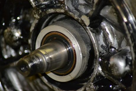

a akú opravu čerpadla za 350 € myslíš? to že sa začne zavzdušnovať? gufero ktoré sa mení stojí 7 € :D

Farki ono nie vzdy je to iba guferko za 7€ napr namojom mne to robil robo a povedal ze mam vo vnutri pruzinky zle:) ja som mal aj vymene guferko a neslo to stale 350€je cena za kt. Som to opravil ja len orientacne :)

a pavol na margo cerpadla neverim ze si niekto vypyta taku sumu nakolko co spomina farky tak sa jednalo o moje cerpadlo co sa robilo a ked som si preveroval tak komplet repas (ktory nebol potrebny) mi v dieselpuse nacenili na 150 eur aj s nastavenim cerpadla, tak neviem kde sa vala tych zvysnych 200 eur :smt017
toto je to nestastne gufero aby si vedel o com ti tu vravia a ze sa to da spravit aj doma ak si sikovny, co ja teda moc nie v tychto veciach preto som to zveril farkymu :-D
