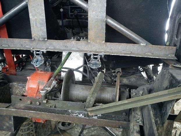

S prehladom :wink:
DSC00924.JPG [ 94.2 KiB | Zobrazené 11818 krát ]

presne taký navijak zhánam kde si ho zohnal ? a ceny ?? :?
Uto, 05.03.2013, 20:31
Registrovaný: Str, 10.01.2007, 17:57
Príspevky: 175
Bydlisko: okr. SABINOV
V polsku je to z BRDMka. Tento je "nový" bola z neho odvinuuta iba jedna vrstva lana zvyšok bol ešte tak ako ho navinuli sudruhovia v CCCP :-D Je tam 14 lano ktore važi viac ako holý naviják. Cena 3800 PLN da sa kupit aj lacnejšie ale použivany alebo potom STAR ale ten je zas ťažší .
