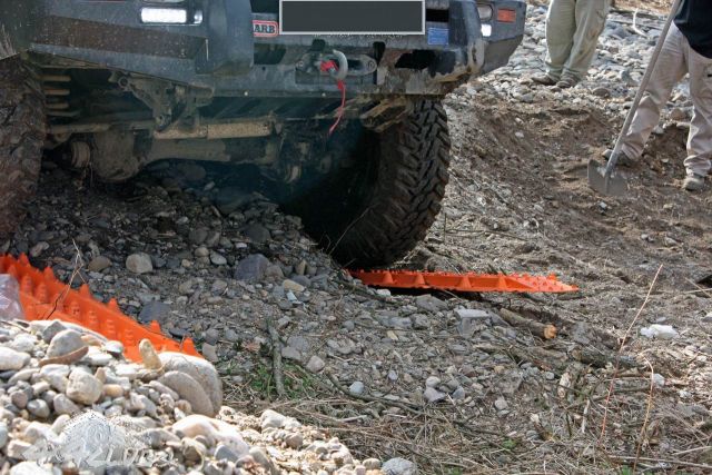

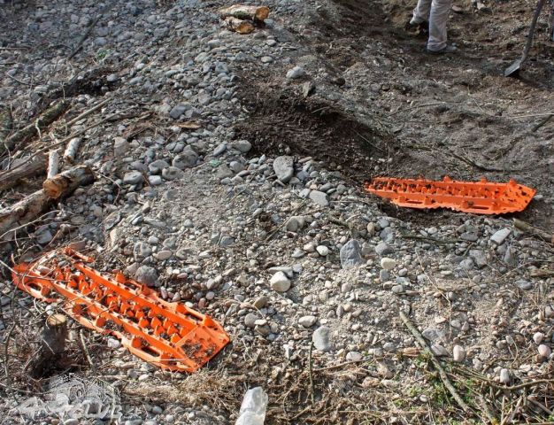

Luther píše:
Za skúšku by stáli aj výjazdové pásy tzv. "recovery tracks":
https://www.youtube.com/watch?v=xkI2qPsa96I
takto to vypadá v praxi:
1662_resize_of_img_6668_edited_1.jpg [ 80.99 KiB | Zobrazené 10053 krát ]
1662_resize_of_img_6672_edited_1.jpg [ 120.47 KiB | Zobrazené 10053 krát ]
Fungujú výborne. Ale v blate sa dokážu tak zaplniť blatom, že problém znečistenia zostáva (kam potom s nimi). A sú potom kurefsky ťažké.
Mám ich už 10 rokov.
