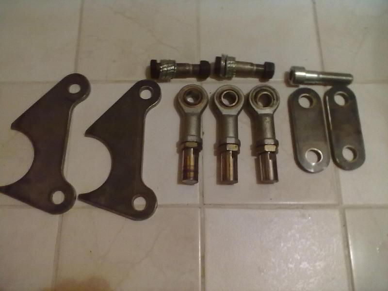

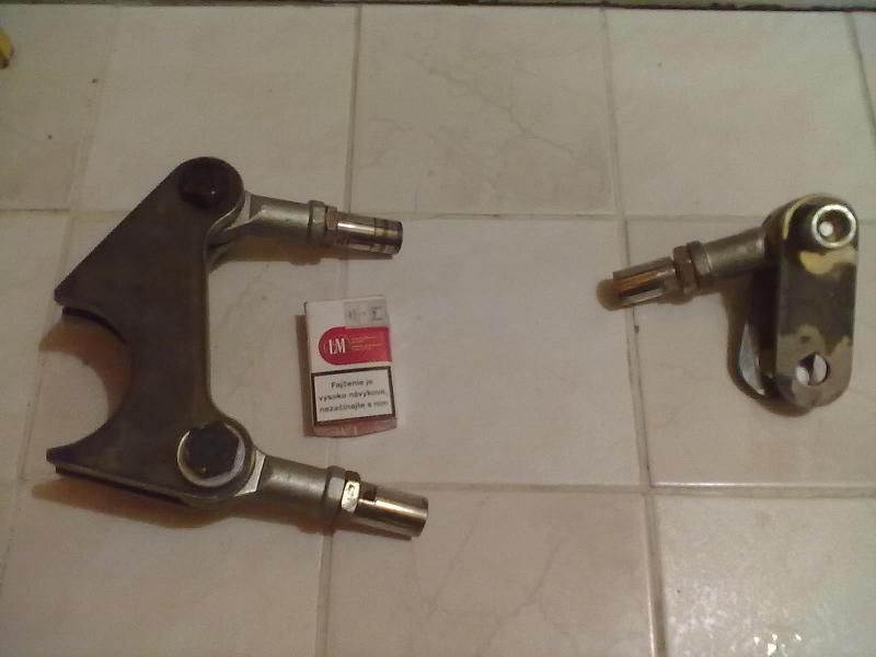

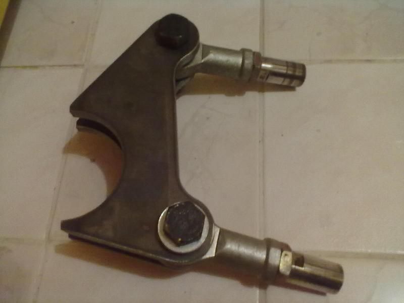

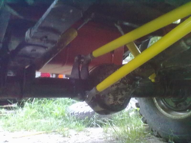

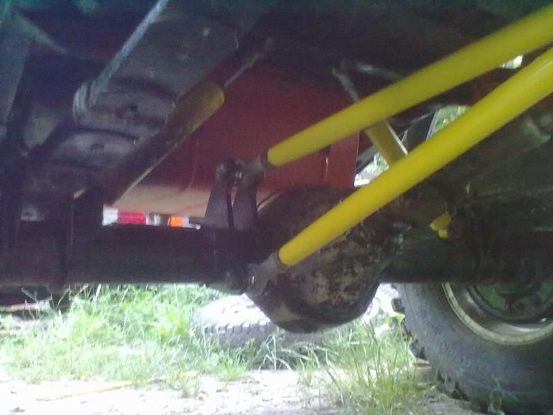

Anti vrap bar . Sice nie aký som mal v pláne lebo sa mi nechce ale nevadí stačí obyčajní . Zatial v príprave .

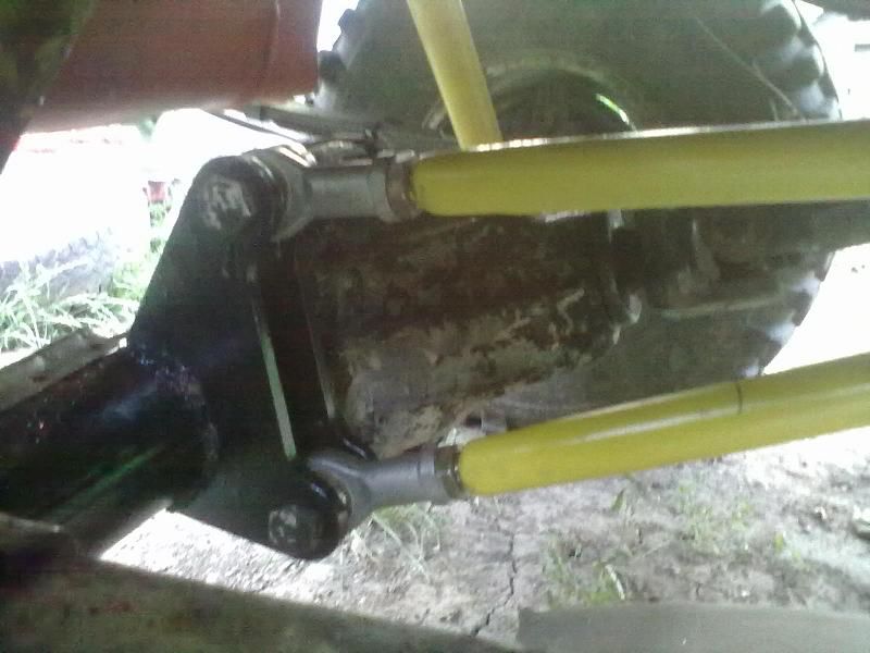

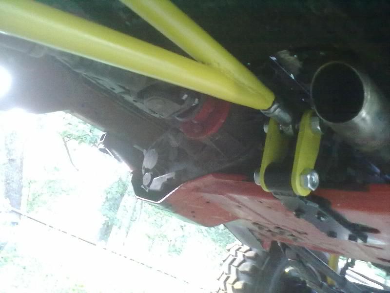

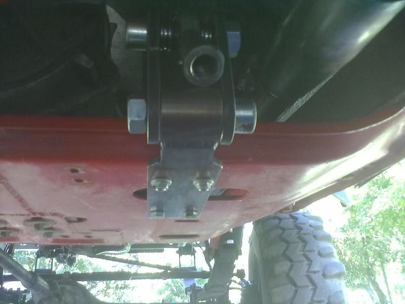

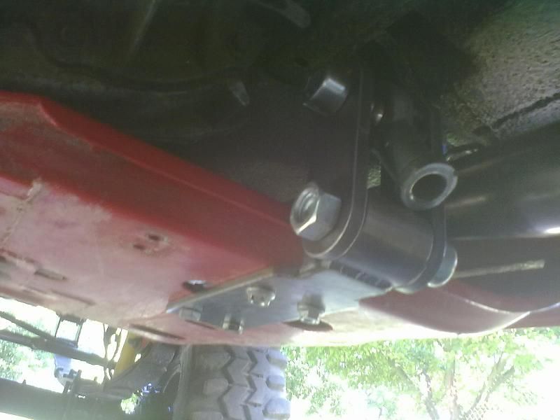

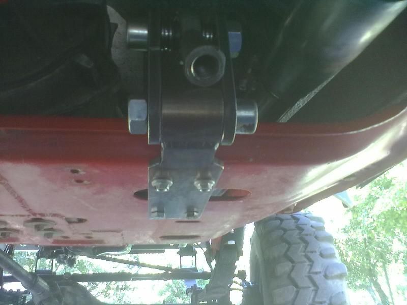

Ložiská a guferá vymenené . Anti wrap bar ,dorobený .

pekné riešenie. Panhardku dávaš či nie?

Skoda ze si to nedal aj mne vypalit.budem to davat na tu zadnu napravu na valnik.tak ak mas nakres daj to aj mne matovi vypalit len diery ti poviem aky priemer.

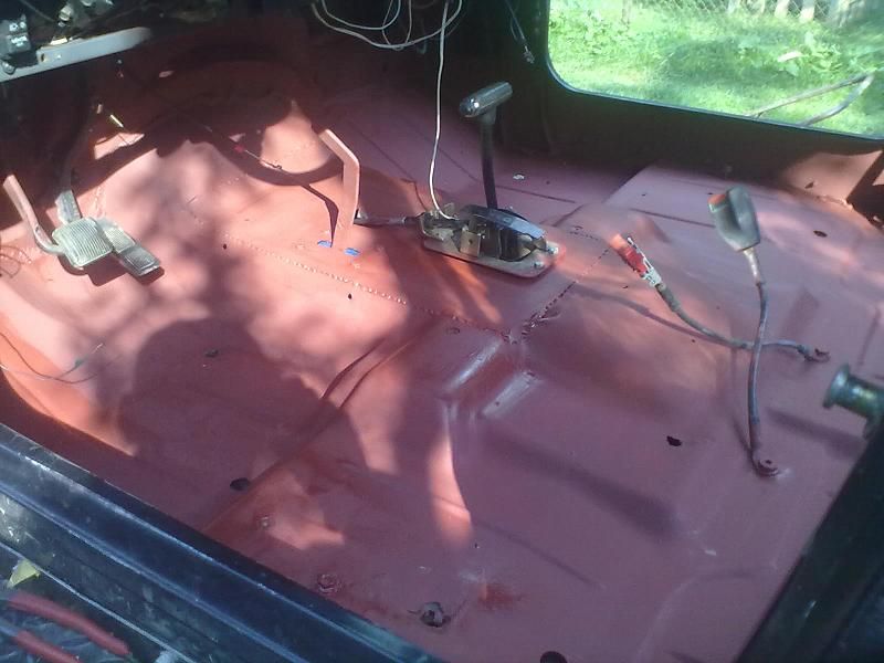

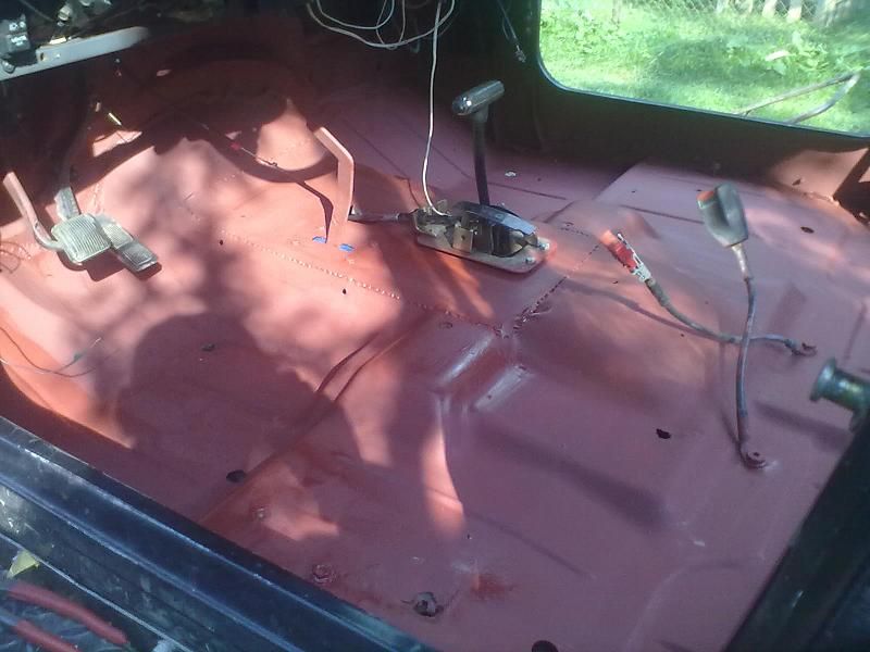

Fogy tu panhardku netreba . Blahoš tebe treba jedno silné rameno na tlak toto by pri naložení utrhlo . No a začal som riešiť interier . Obrázok Obrázok

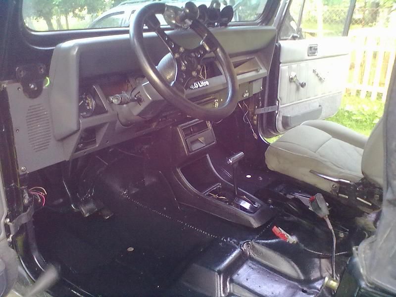

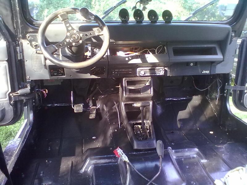

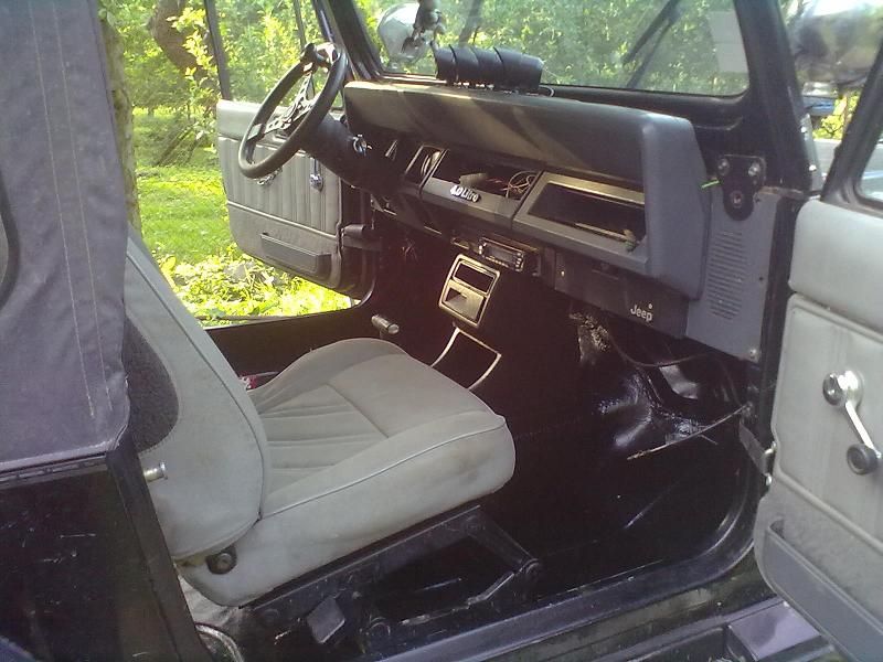

Pokračovanie . No ešte dáke prepínače tapacír ,zadnú sedačku a bude .
