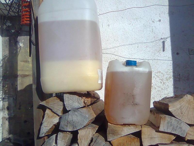

Tak som to vecer este skusil,speci truck zimny aditiv,co sa dava na 1 ku 1000,dal som 1 ku 500.to je ta lava bandaska a benzin 1 ku 20,prava bandaska.Aditivum naliate teple do teplej nafty v kotolni,asi +25C,benzin naliaty studeny do studenej nafty v garazi,asi -15C.Ponechane v noci na dreve na mraze -29C.Aditivum pomohlo tak,ze nezparafinovatela vsetka nafta,ale len spodok.No cerpadlo saje z nadrze zospodu,takze ta vrchna dobra nafta mu je na ....
Tento test som robil na gazfore v 2012tom,len to odtial neviem zkopirovat spolu s obrazkom,tak musim na 2x :-D
Snímka024.jpg [ 83.5 KiB | Zobrazené 30915 krát ]
Riesili sme tam vtedy vseliake ekrazity do nafty

Finder: z tej druhej fotky to skôr vypadá, že si robíš zásoby masla :mrgreen:
Ale veríme :smt151 takže obe OMV bez straty kytičky
Čakáme na ďaľšie :smt023
bahno: no, to si tomu pomohol s tým aditívom
zmes s benzínom ostala tekutá? podľa fotky to tak vyzerá
1:20 je zhruba tých 5% čo skúša Finder, ja dávam tak bajočko 5L na nádrž (80L)
ale lejem to z 10 alebo 20 L kanistra takže len odhadom
plus 3,3 dl 2T oleja na nádrž (celoročne), ak pridávam benzín tak zvyšujem na 5dl na nádrž
filter raz za dva roky, preventívne

Mustange,ten aditiv vtedy nepomohol,lebo som ho dal malo.Bolo ho treba 5x viac,co sme zistili dalsim vyzkumom.Takze aj s aditivom sa dala dosiahnut ta tekutost,len ho bolo treba dat vela=drahe.Nafta s benzinom sa neda vizualne odlisit od nafty bez benzinu,takze tekuta bola normalne.Najnizsia teplota,co mam otestovanu,bola -38 stupnov na volve.Fsio normalno :D fungovalo...rusi to maju zmaknute.Sa rehotali ako jebnuti,ked sme chceli do nadrze dostat dieselex,ci ako sa tomu vtedy nadavalo.Vypadalo to,ze vo flasi je lekvar :mrgreen: .Takze na 600 solarky sa fuklo 50 benzinu,do bufika sa priviedla nafta s benzinom z bandasky,oblial sa horucou vodou a pekne chytil,co by inak nemal sancu.Za 3-4 hodky ohrial motor a ten uz potom chytil.Za ten cas benzin urobil v nadrzi z toho masla normalnu naftu.Len sme ju cez saci otvor miesali palicou.
Este doplnim...benzin rozpusti aj to maslo,co uz je na filtri a urobi filter priepustnym.To aditiv nedokaze a ked uz raz parafin zajebe filter,tak sa musi bud obliat horucou vodou,alebo vymenit.Takze kto uz ma zadrbany filter a nema iny,ani vodu,tak vliat do filtra trocha benzinu,pockat par minut a startovaaaat :wink: .Musi sa dlhsie,lebo cerpadla zvyknu mat sitko na vstupe a benzin musi uvolnit aj to.
