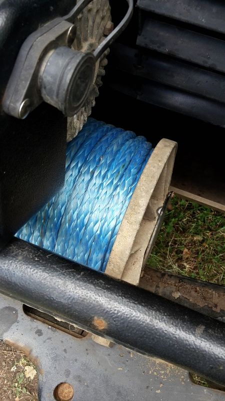

... po tohtorocnej UA som dospel k vymene stareho lana DYNATEC za nove AmsteelBlue.

Tak áno potvrdzujem, po novembrovej UA aj za nás Šomiakov môžem povedať, že na UA buď poriadne lano s poriadnym navijákom, alebo portály. Kto bol na portáloch, takmer nenavijakoval, len si užíval 8-)
