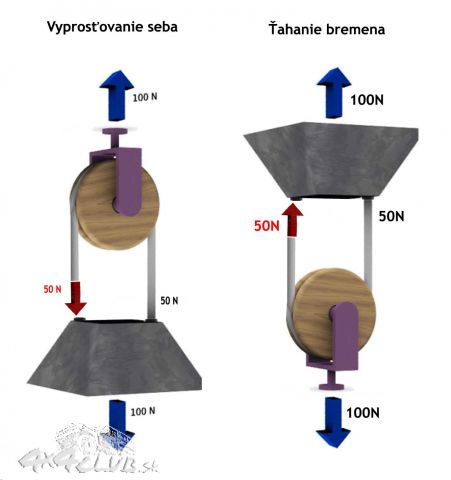

Jenki: Fajn ze nejazdis s vyprostovakom :-D Na zdvojnasobenie sily pouzijes jednu kladku a lano naspat na auto; a je sumafuk ci tahas seba alebo niekoho ineho. Na strojnasobenie dve, stvornasobenie 3, atakdalej az kym ti nedojde spagatik. Treba mysliet aj na to, ze tie kladky musis mat kam vesat.
Obrazok od ORC je jasny, vystizny, a hlavne spravny.

vysvetlenie polovicnej namahy navijaku pri pouziti kladky rovnako pri vyprostovani seba, ako pri tahani bremena:
