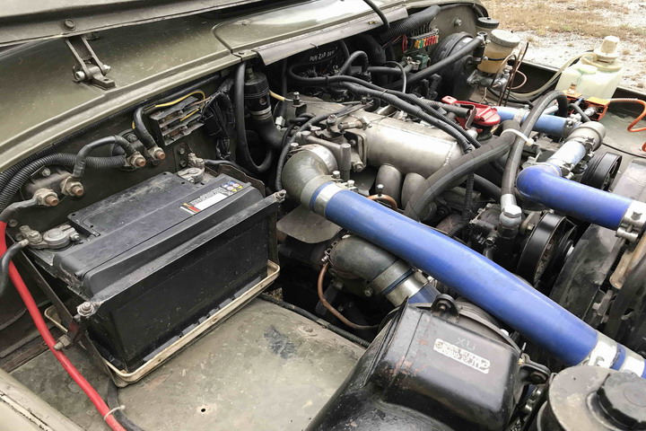

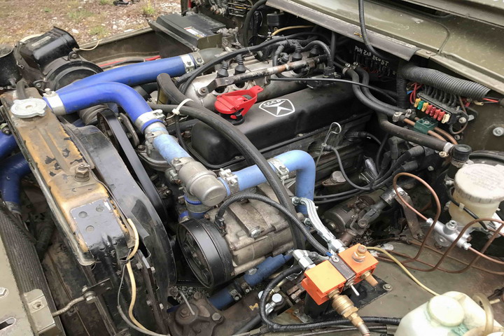

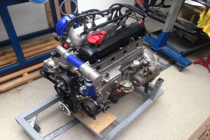

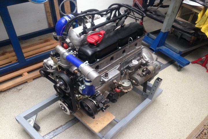

Tak reku dam po hodne dlhej dobe do placu zasa mojho uaza a hlavne akymi zmenami medzicasom presiel.
Original motor presiel totalnou prestavbou. Presnejsie povedane, original motor sa vyskladal z prevaze novych prvocinitelov od zakladu novy s tym rozdielom, ze karburator a rozdelovac sa nahradil stvorbodovym vstrekovanim a turbom. Cely tento zazrak riadi univerzalna riadiaca jednotka
DTA Fast S40.

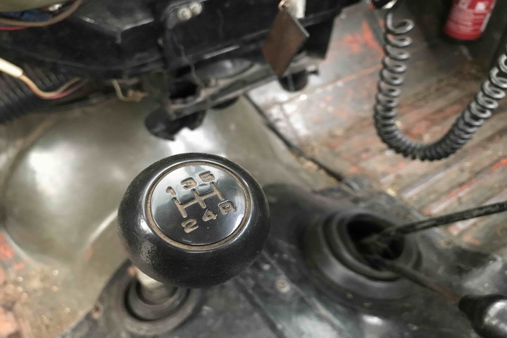

Takto upraveny agregat si uz priam pytal aj lepsiu prevodovku, tak som mu vyhovel a dostal fungel novu 5 stupnovu plnosynchronizovanu prevodovku samozrejme ruskej vyroby (montovana do novsich typov uazov).
Toz tak. Takto upraveny uz jazdim treti rok cca 25 000 km. Vsetko funguje, vsetko drzi a je na tom teraz radost jazdit.
Prikladam zopar fotiek.

este zopar dalsich fotiek...

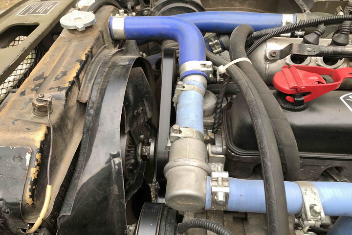

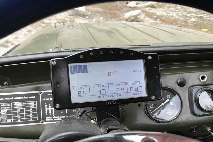

Este par detailov:
motor bol cely prerobeny z klinoveho remena na plochy 6-drazkovy remen, bol pridany klimakompresor na fukanie kolies s primazavanim, ECU ma moznost pripojit samozrejme okrem pc cez ktory sa daju nastavovat vsetky mozne aj nemozne parametre riadenia motora aj "palubny pocitac" - coho som aj vyuzil a namontoval som ho. V uaze to vypada dost divne :smt017 ale co uz.

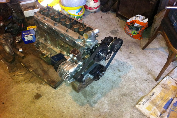

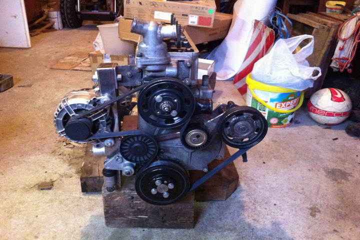

par fotiek po skompletovani pred nahodenim do auta

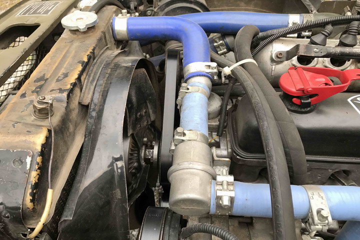

"upgrade" na drzazkovy remen
