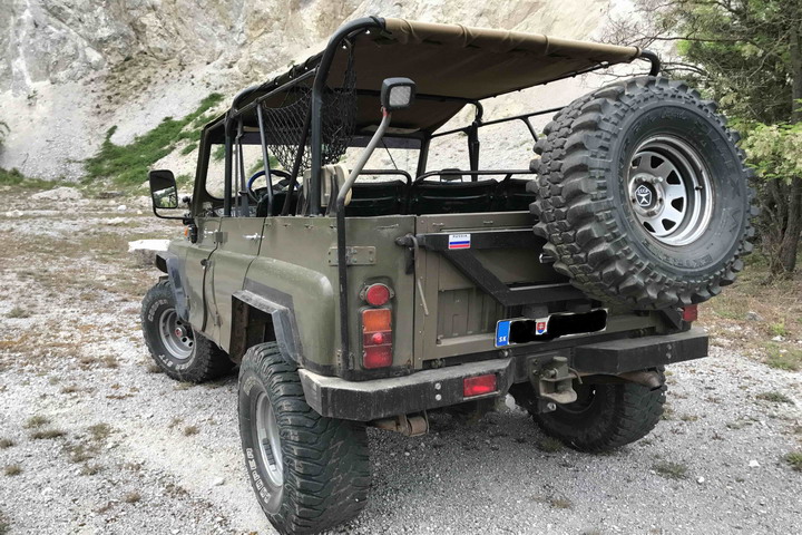

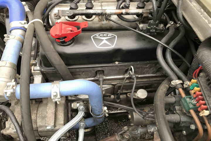

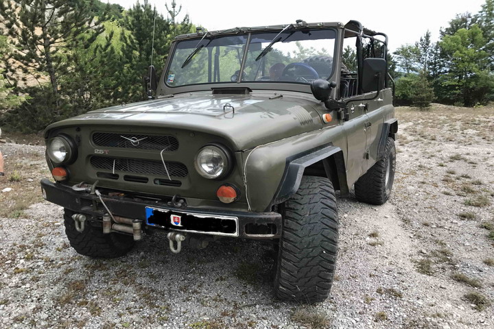

Tak reku dam po hodne dlhej dobe do placu zasa mojho uaza a hlavne akymi zmenami medzicasom presiel.
Original motor presiel totalnou prestavbou. Presnejsie povedane, original motor sa vyskladal z prevaze novych prvocinitelov od zakladu novy s tym rozdielom, ze karburator a rozdelovac sa nahradil stvorbodovym vstrekovanim a turbom. Cely tento zazrak riadi univerzalna riadiaca jednotka
DTA Fast S40.

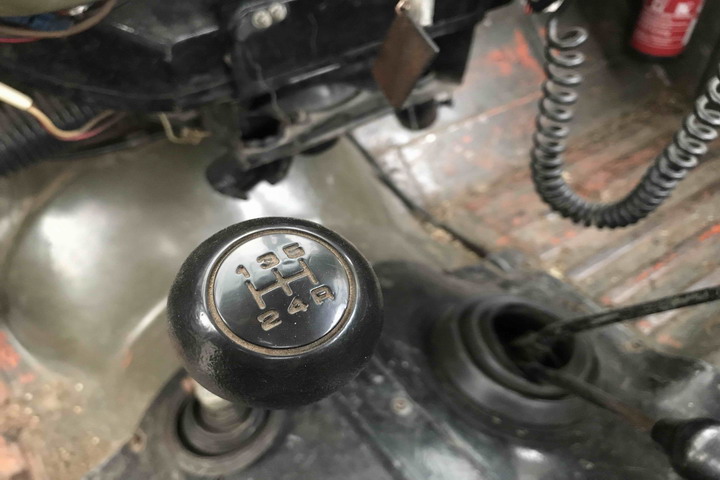

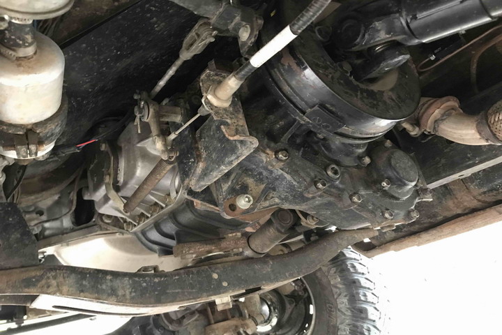

Takto upraveny agregat si uz priam pytal aj lepsiu prevodovku, tak som mu vyhovel a dostal fungel novu 5 stupnovu plnosynchronizovanu prevodovku samozrejme ruskej vyroby (montovana do novsich typov uazov).
Toz tak. Takto upraveny uz jazdim treti rok cca 25 000 km. Vsetko funguje, vsetko drzi a je na tom teraz radost jazdit.
Prikladam zopar fotiek.
IMG_4126_resize.JPG [ 154.58 KiB | Zobrazené 85069 krát ]
IMG_4124_resize.JPG [ 118.1 KiB | Zobrazené 85069 krát ]
IMG_4123_resize.JPG [ 105.41 KiB | Zobrazené 85069 krát ]
IMG_4121_resize.JPG [ 167.98 KiB | Zobrazené 85069 krát ]
IMG_4116_resize.JPG [ 168.07 KiB | Zobrazené 85069 krát ]

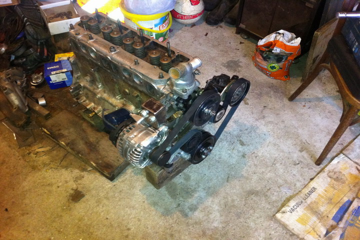

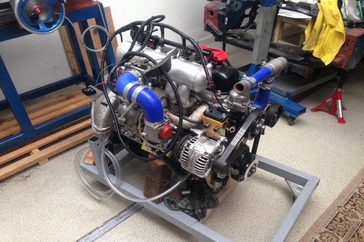

este zopar dalsich fotiek...
IMG_4139_resize.JPG [ 85.34 KiB | Zobrazené 85068 krát ]
IMG_4130_resize.JPG [ 133.46 KiB | Zobrazené 85068 krát ]
IMG_4129_resize.JPG [ 99.84 KiB | Zobrazené 85068 krát ]
IMG_4128_resize.JPG [ 150.85 KiB | Zobrazené 85068 krát ]
IMG_4127_resize.JPG [ 141.71 KiB | Zobrazené 85068 krát ]

Este par detailov:
motor bol cely prerobeny z klinoveho remena na plochy 6-drazkovy remen, bol pridany klimakompresor na fukanie kolies s primazavanim, ECU ma moznost pripojit samozrejme okrem pc cez ktory sa daju nastavovat vsetky mozne aj nemozne parametre riadenia motora aj "palubny pocitac" - coho som aj vyuzil a namontoval som ho. V uaze to vypada dost divne :smt017 ale co uz.

Pred dvomi rokmy ked som to doladoval uz nahodene v aute som s tym bol na valcovej brzde este doladit a optimalizovat davkovanie paliva a hodnoty predzapalu v urcitych rezimoch zatazenia. Najprv som to mal bez intercooleru. No bolo to take nemastne-neslane. A cez leto v horucavach to bolo cele zle. Skusil som napojit intercooler a bol som az zdeseny, co to s tym motorom spravilo. Vyrazny narast vykonu.
Tu je video z tej brzdy jak sme zrovna merali konecne parametre po vyladeny.
https://youtu.be/yJo1DUH4wfs
Oproti hodnotam ake ma ten povodny motor udavany vyrobcom je narast vykonu aj krutiaceho momentu cca +50%

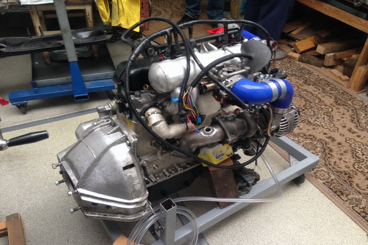

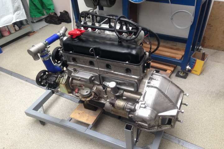

par fotiek po skompletovani pred nahodenim do auta
IMG_40791_resize.JPG [ 121.22 KiB | Zobrazené 84849 krát ]
IMG_4082_resize.JPG [ 140.59 KiB | Zobrazené 84849 krát ]
IMG_4081_resize.JPG [ 142.58 KiB | Zobrazené 84849 krát ]
IMG_4080_resize.JPG [ 133.86 KiB | Zobrazené 84849 krát ]

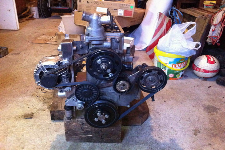

"upgrade" na drzazkovy remen
IMG_7306_resize.JPG [ 140.11 KiB | Zobrazené 84849 krát ]
IMG_7302_resize.JPG [ 140.86 KiB | Zobrazené 84849 krát ]
