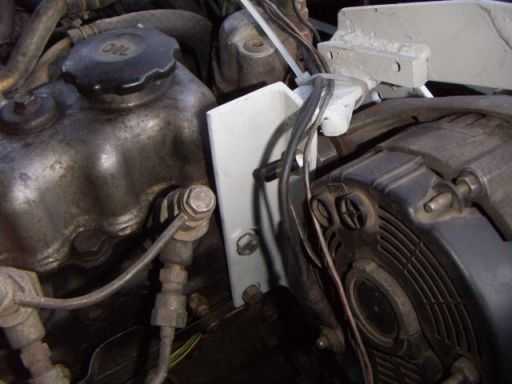

thunder píše:
neviem ako je to na pajere, ale galloper ma alternator dost nelogicky na spodku motora. je nejaka moznost ho presunut vyssie? aby netrpel vodou a blatom...
myslim, ze som zrovna jeden odrovnal v blatovej jame...
neviete o niekom, kto by zvladol takuto upravu?
Zvládne to každý zvárač a dá sa to spraviť za pár hodín.
Na mojom motore (C223) je k dispozícii ešte jedna voľná remenica, ktorá slúži na napínanie druhého remeňa (klíma,čerpadlo serva,atd ). Tú som vyhodil von, a na jej miesto mi pekne vošiel druhý alternátor. Je to urobené narýchlo a neumelecky, no po niekoľkých úpravách je to plne funkčné. Mne vtedy odišiel altik kôli bahnu a vode, keďže bol nízko.
Jedná sa síce o Trooper ale pre inšpiráciu.........

dakujeme, je to jednoduche a funkcne.
u nas to bude asi jemne zlozitejsie, lebo na alternatore je priamo nejaka podtlakova pumpa, co znamena prelozit dlasie trubky alebo hadice a na vrchu motora nie je tolko miesta, aby to tam islo jednoducho polozit.
netrpezlivo cakam na fotky od milana, nech nevymyslam uz vymyslene a hlavne odskusane.

thunder píše:
Viem. Aj ja som mal dilemu s hadicami. Mám C223 s turbom kde tiež na altiku je pumpa. No nechal som starý zhorený alternátor na mieste kde ho dali Japonci.Teda slúži ako držiak na podtlakovú pumpu posilovača bŕzd.
V pivnici na regáli sa mi ale nečinne povaľuje alternátor z Nisanu (s pumpou) a asi ho na tú hornú pozíciu transplantujem. Vtedy úplne normálne predĺžim hadice na podtlak a aj mazaciu hadičku. Nevidím to tak zložité. Veď z fotiek je vidno že som to riešil narýchlo a prerábal (spevňoval) viackrát. Ide len o to pustiť sa do toho a nezastaviť sa na ničom.
