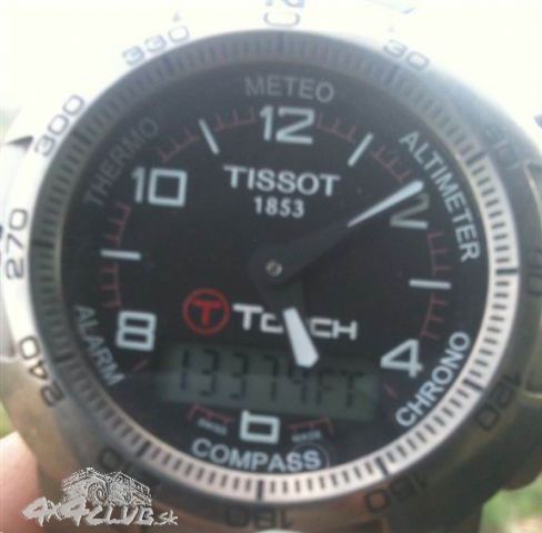

no, čo je príčinou samozrejme viem, teda hustota vzduchu a menší objem kyslíka....
Mám ale dojem, že niekde v manuále na Pajero som kedysi dávno čítal nejaké pokyny na túto tému, len si nepamätám žiadne podrobnosti. Mám na mysli, či tam niekde nie je nejaký ručný korektor...prestavenie predstreku alebo niečo podobné.
Oba diesely (Toyota aj Pajero) idú, ale dymia ako cigánsky voz. Výška bola napr. takáto:
No nič, asi musím pozrieť doma po návrate.
