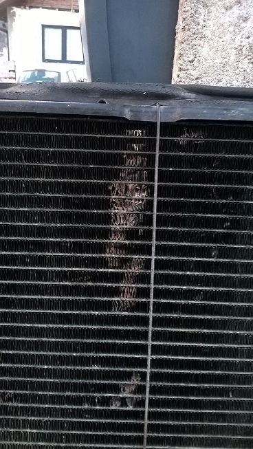

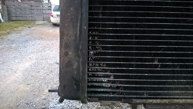

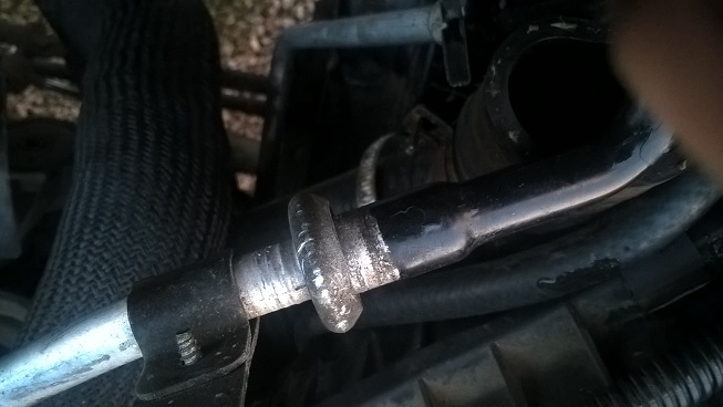

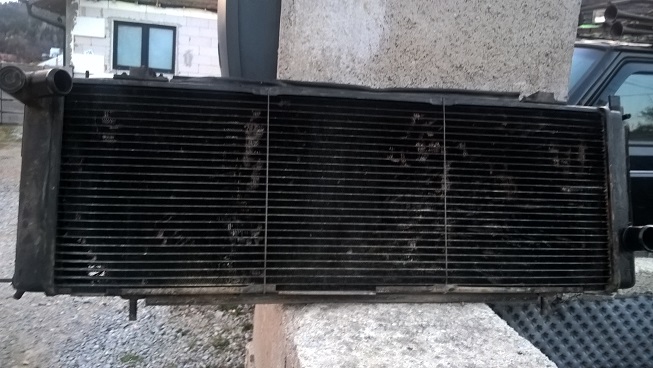

Dnes som vyberal a chladič a pozerám že rebrovanie je v jednej časti vypadane. Myslíte že môže to sposobovat zohriatie auta pri dlhsom stupani do kopca na cca 98 stupnovo? oplatí sa to tam davat ci by ste riesili nový? A dalsia otazka je na hadice od klimy. Je možné demontovat spoj na obrazku? chladic netecie je OK v tomto smere
Dík za reakcie
Poznámka: je možné toto rozpojiť?

Poznámka: chýba rebrovanie
WP_20170403_19_11_44_Pro.jpg [ 172.98 KiB | Zobrazené 6046 krát ]
WP_20170403_19_12_00_Pro.jpg [ 179.41 KiB | Zobrazené 6046 krát ]
WP_20170403_19_11_50_Pro.jpg [ 156.27 KiB | Zobrazené 6046 krát ]

Na tu klimahadicu je original pripravok na rozpojenie. Mne ho pozicali v jeep servise. Ale da sa to aj pomocou tensieho pevneho plechu.. odstihni si pasik asi 1cm siroky a s dlzkou o malo kratsou ako je obvod tej trubky. Potom ho ovin okolo a blickami zatlac dovnutra. V tom golieri je strunka, ktora zaistuje cely ten spoj, tym plieskom roztiahnes a spoj uvolnis. Mozno sa ti to nepodari na prvy krat ale po chvili snazenia to povoli. Odskusane, funguje to :-)
