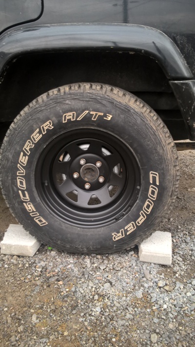

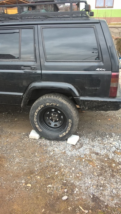

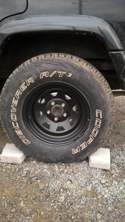

Pustil som sa do jarnej údržby Žoržety. Jednu sobotu som skontroloval a vyčistil brzdy ( menil som platničky vpredu ). Brzdy ináč OK zadné pakne ako nové.Bubny som zbavil hrdze a ponatieral rovnako aj nejaké estetické časti podvozku. Čomu som najviac rád sú disky, ktoré som dal do čiernej matnej. Ešte je kooopec plánov ale najbližšie údržba ( výmena náplní ).

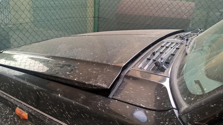

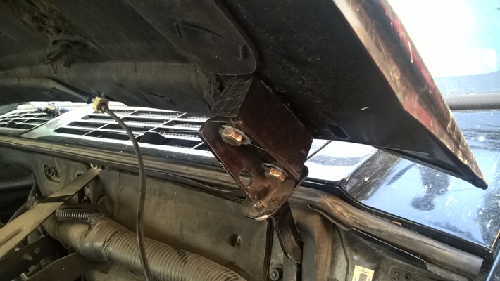

Este ku chladeniu:
nasiel som na nete viac typov ako uchladit respektíve vyvetrať motorový priestor. Podložením pántov vznikne pri prednom skle na kapote odvetrávacia štrbina cez ktorú sa priestor motora rýchlejšie ochladí. mal som to tak celý minulý rok aj počas velkých burok a lejakov a nič nezatekalo. Myslím že lepšie ako píliť do kapoty. na zimu jednoducho podložky ( cca 3cm na výšku ) vyberiem a je hotovo.

to vypodlozenie kapoty budem robit tento rok aj ja. podla merani, ktore som nasiel, tak 2,5 cm zdvih spravi rozdiel niekolko desiatok stupnov v motorovom priestore
http://jeepm62superchargerkit.blogspot. ... temps.html
