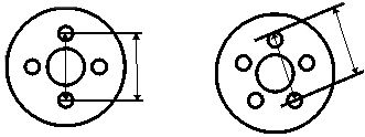

hmm.. niekde bolo ako zmerat roztec... ale kde?

tusim tam treba zmerat pomyselnu kruznicu na ktorej su osadene diery na skrutky...pri 5 dierovom disku vzdialenost od stredu disku po stred diery na skrutku krat dva
Da sa aj 1/2 priemeru stredovej diery plus vzdialenost okrajov stredovej diery a okraju diery na shift plus polovica priemeru shiftu. :o A to cele x2 :oops:

len ono ci ten obrazok nevravi ze sa to da zmerat len jednym zmeranim ako je to vyobrazene... niekto by to mohol skusit... zajtra rano na skodovke skusim... )

Parny pocet dier nie je problem to ano ale nepar urcite nie.Piemer je priemer.Vzdy stredom.
Uto, 06.01.2009, 1:12
Príspevky: 681
ten obrazok je uplne zly, nielenze musis merat stredom/teda priemer kruznice na ktorej su diery/srouby/ ale nemozes merat vzdialenost od stredu srouby po okraj druhej....

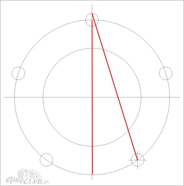

kurnik.. bol som autom a zabudol som to zmerat... takze som to zrychla nahodil na bmw roztec...))) a vysledok je odchylka 0,8 mm, co moze byt sposobene ze je to v coreli... ak by mal niekto autocad, dalo by sa to presne.. ale v podstate myslim ze ten obrazok je funkcny...

pripajam obr. a vplyv sirky disku vratane et na vysunutie kolesa... je to len priklad pre porovnanie, lebo mometalne to riesim..)) mozno to este niekomu pomoze...
