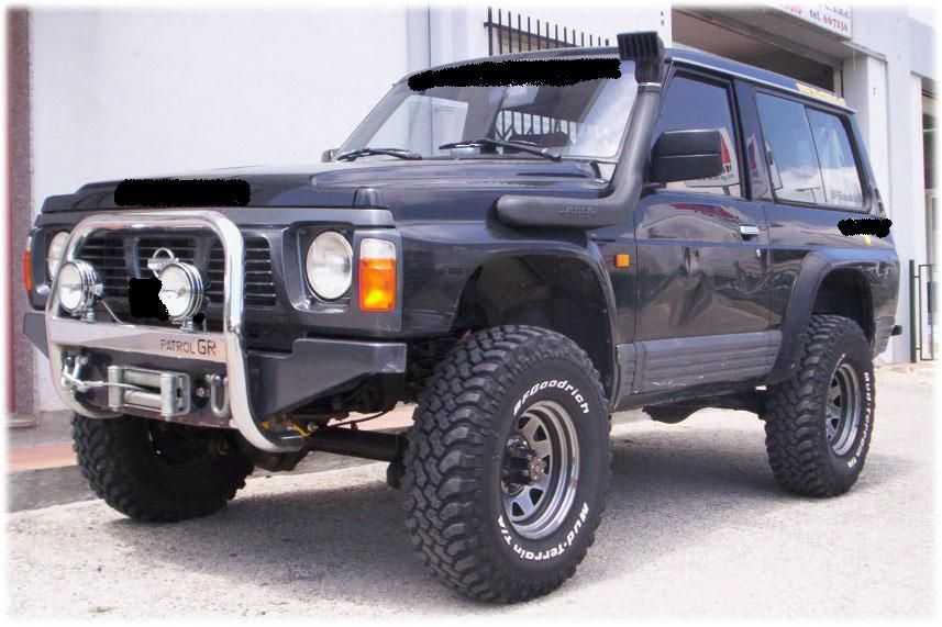

Takéto som si zaobstaral, sú to kvapalinové tlmiče s veľkým objemom oleja, výrobca je taliansko, dajú sa poslať na repas, resp. pri repase je možné zadať si či chce majiteľ rovnaké ako boli, alebo mäkšie, alebo tvrdšie. Namontoval som ich dnes, prvý test - SUPER, majú certifikát ISO 9001 a tiež spĺňajú TUV. Priemer piestu je 38mm a sú k dostaniu pre rôzne značky a typy offroadov. Predáva Offroad-material.

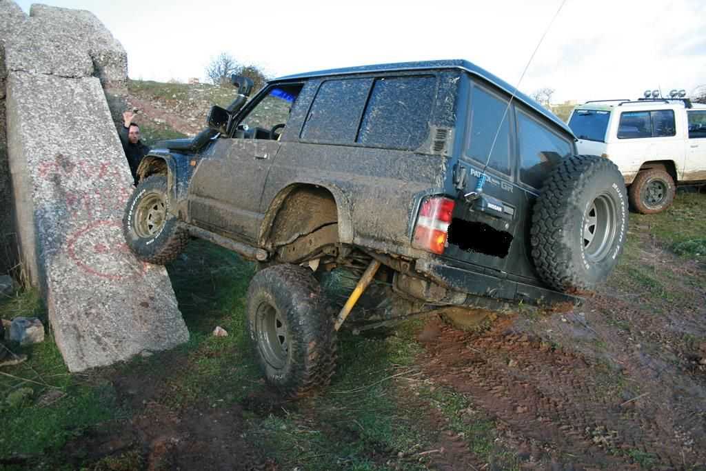

Mnoooo, takto. Moje tlmiče čo som mal boli dlhšie než sú sériové na patrole, teda keby sa porovnali sériové a tieto XT, bol by rodzdiel ešte väčší. Teraz k cene, struny Dobinsons +100mm a tlmiče XT ktoré patria ku strunám XT, ktoré dvihnú auto o 60mm, stoja dokopy asi 32 000,- s DPH a transportom. Vysvetlím prečo mám tlmiče na lift 60mm a nie na 100mm. Horné uchytenie tlmičov v predu mám ja skrátené o 6cm, takže predné tlmiče mi stačia tieto a efekt je rovnaký - keďže úchyt je o 6cm nižšie. Zadné mám tieto preto, pretože keby som mal tlmiče pre XT 100mm struny ( ktoré sú veľmi dlhé a mäkké - trialové )tak na mojich strunách Dobinsons, ktoré síce dvihnú auto o 100mm, ale nie sú tak dlhé, nakoľko sú tvrdšie, by struna dobinsons v zadu určite vypadla. Takže takto je to. Teraz k cene na nastavenie tuhosti. Toto neviem koľko je, nakoľko sa to robí vtedy ak tlmič potrebuje reparáciu, teda poviem príklad po 50 000 km v teréne. Typujem to na nejaké výmeny tesnení, oleja a podobne. No a predpokladám, že viskozitou oleja menia v o fabrike aj charakteristiku. Takže ak robíš reparáciu a chceš mäkšie ako boli, dajú ti asi redší olej a ak tvrdšie, asi dajú hustejší. Ale to je len môj názor, myslím si, že takto nejak to bude.
