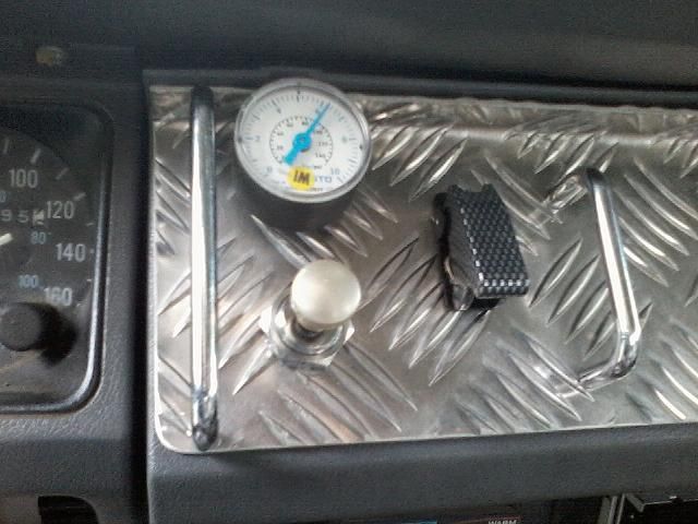

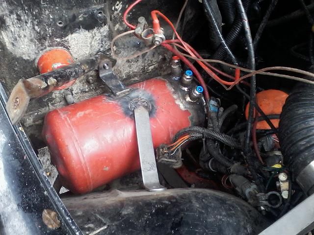

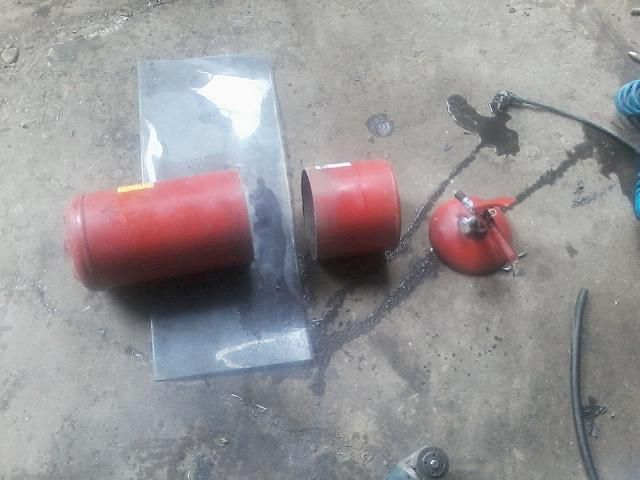

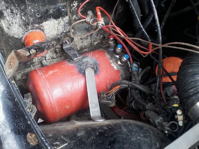

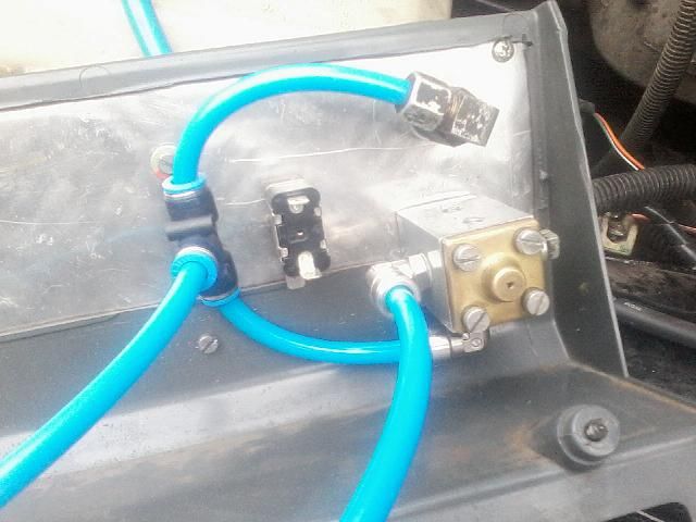

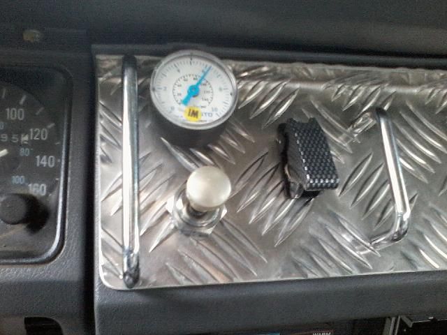

No ved som to šetril ! Podtlakovka aj s nádržou nahodená Obrázok
5.JPG [ 60.51 KiB | Zobrazené 5407 krát ]
4.JPG [ 91.43 KiB | Zobrazené 5407 krát ]
3.JPG [ 55.11 KiB | Zobrazené 5407 krát ]
2.JPG [ 69.35 KiB | Zobrazené 5407 krát ]
1.JPG [ 93.83 KiB | Zobrazené 5407 krát ]

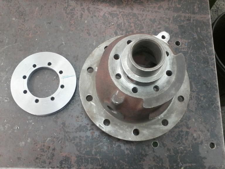

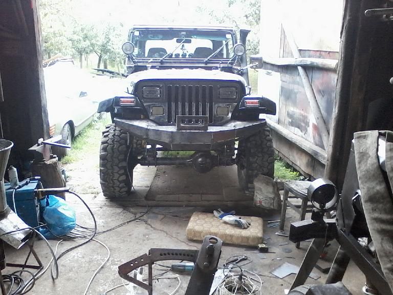

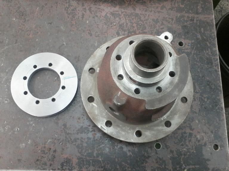

Včera som si nevedel začať robotu tak ma napadlo že si len prirovnám platnu na navyják a ani neviem ako a toto som splácal z odpadov plechu čo som doma našiel . Nieje to komplet ale čoskoro dorobím .
4.JPG [ 86.41 KiB | Zobrazené 5287 krát ]
3.JPG [ 113.45 KiB | Zobrazené 5287 krát ]
2.JPG [ 90.72 KiB | Zobrazené 5287 krát ]
1.JPG [ 143.15 KiB | Zobrazené 5287 krát ]

Príspevky: 2029
na koľko tlakuješ ten skrátený práškový hasičák ?? :shock:

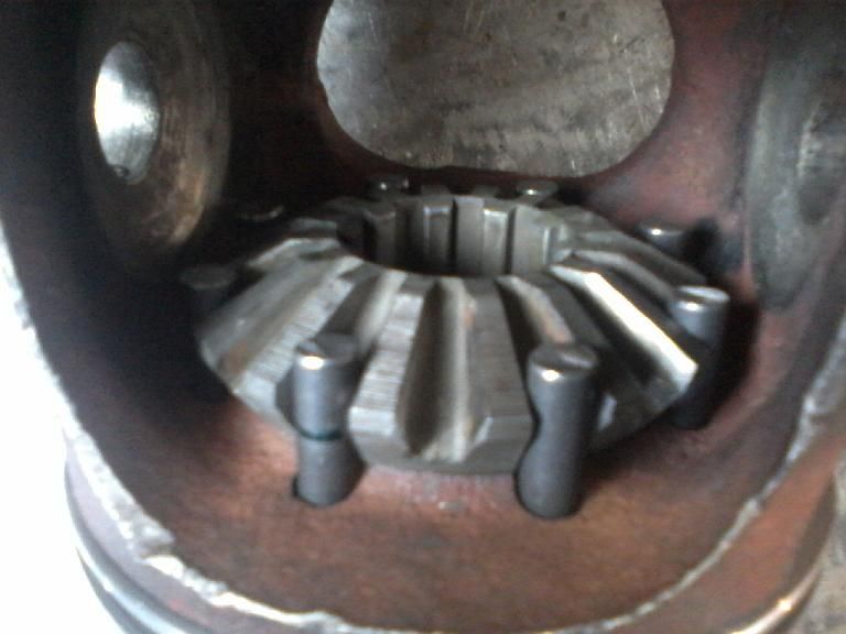

A ake uzavierky tam davas ?

marisko píše:
Na 10mpa viac nie lebo mi trhá hadice .

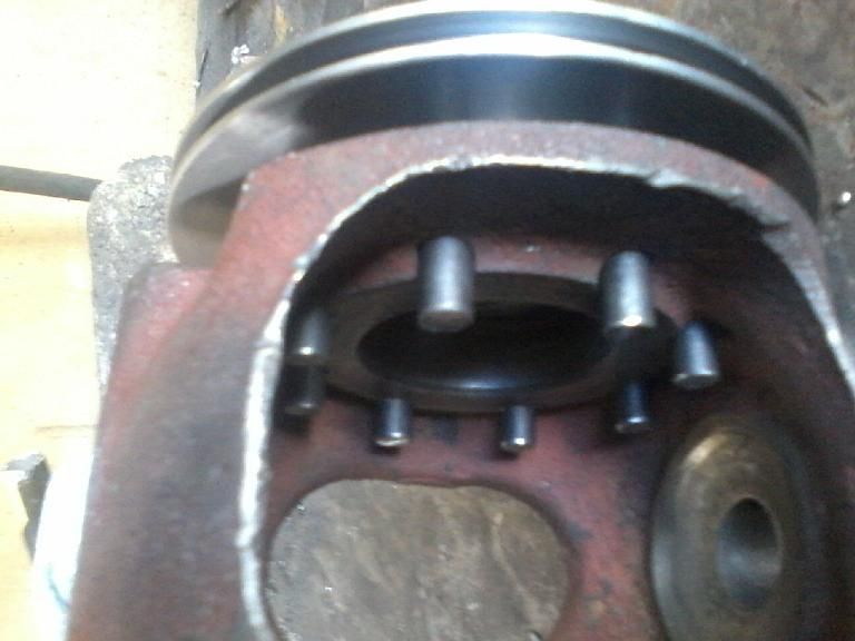

doricka75 píše:
No jedna je už urobená a na druhej treba stočiť kôš .
3.JPG [ 60.64 KiB | Zobrazené 4828 krát ]
2.JPG [ 59.52 KiB | Zobrazené 4828 krát ]
1.JPG [ 78.23 KiB | Zobrazené 4828 krát ]
Sob, 28.09.2013, 21:42
Opatrne potom s uzávierkou, môže ti roztrhnúť koš, alebo aj satelity.

Príspevky: 2029
Juraj Surovec píše:
marisko píše:
10 MPa ?? teda 100 barov ? podľa mňa máš zmätok v jednotkách tlaku, lebo skúšobný tlak toho hasičáku je 25 barov, ale aj 10 barov je v tvojom prípade dosť nebezpečný tlak, okrem toho si zváral aj na plášť čím si ho oslabil. Z môjho pohľadu je to riadny hazard
