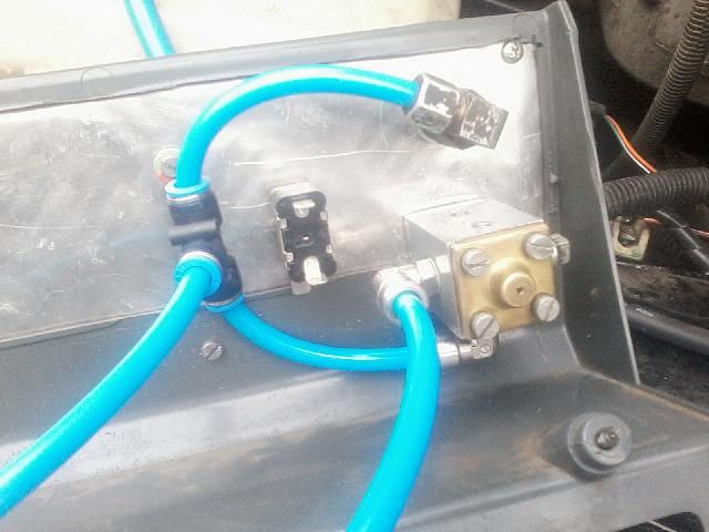

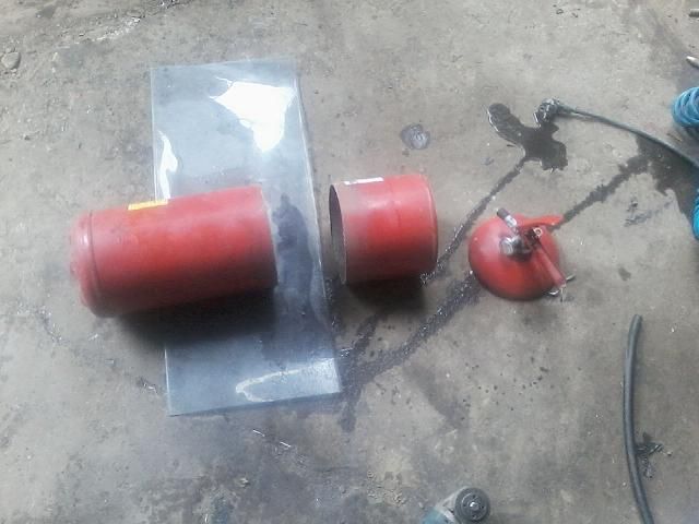

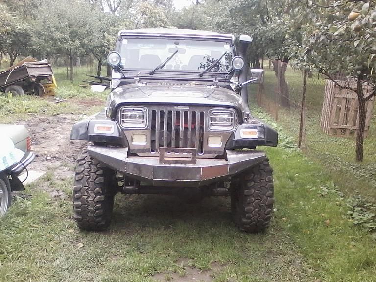

No ved som to šetril ! Podtlakovka aj s nádržou nahodená Obrázok
5.JPG [ 60.51 KiB | Zobrazené 5557 krát ]
4.JPG [ 91.43 KiB | Zobrazené 5557 krát ]
3.JPG [ 55.11 KiB | Zobrazené 5557 krát ]
2.JPG [ 69.35 KiB | Zobrazené 5557 krát ]
1.JPG [ 93.83 KiB | Zobrazené 5557 krát ]

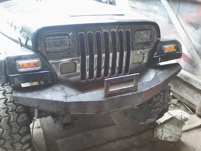

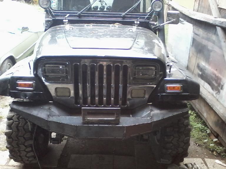

Včera som si nevedel začať robotu tak ma napadlo že si len prirovnám platnu na navyják a ani neviem ako a toto som splácal z odpadov plechu čo som doma našiel . Nieje to komplet ale čoskoro dorobím .
4.JPG [ 86.41 KiB | Zobrazené 5437 krát ]
3.JPG [ 113.45 KiB | Zobrazené 5437 krát ]
2.JPG [ 90.72 KiB | Zobrazené 5437 krát ]
1.JPG [ 143.15 KiB | Zobrazené 5437 krát ]
Ned, 22.09.2013, 9:40

Juraj pozerám že sa fakt nenudíš :-D vyzerá to naozaj super,vidno že chceš isť už buduci rok na LUKY :-D

Jurko je naozaj nabruseny na Luky2014 trat sa nam rozrastie o dost zaujmave useky kde vsetky svoje doplnky a inovacie moze otestovat :wink:

Dakujem páni,no snažím sa aby to bolo na tie lúky riadne pripravené . Čoskoro budú hotové aj uzávierky a dúfam že doftedy ho nepredám . Snažím sa robiť veci na ktoré netreba love lebo poslednú dobu som dosť na mizine .

na koľko tlakuješ ten skrátený práškový hasičák ?? :shock:
Na 10mpa viac nie lebo mi trhá hadice .

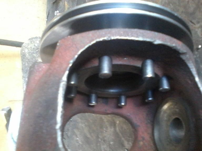

No jedna je už urobená a na druhej treba stočiť kôš .
3.JPG [ 60.64 KiB | Zobrazené 4978 krát ]
2.JPG [ 59.52 KiB | Zobrazené 4978 krát ]
1.JPG [ 78.23 KiB | Zobrazené 4978 krát ]

Opatrne potom s uzávierkou, môže ti roztrhnúť koš, alebo aj satelity.

10 MPa ?? teda 100 barov ? podľa mňa máš zmätok v jednotkách tlaku, lebo skúšobný tlak toho hasičáku je 25 barov, ale aj 10 barov je v tvojom prípade dosť nebezpečný tlak, okrem toho si zváral aj na plášť čím si ho oslabil. Z môjho pohľadu je to riadny hazard
