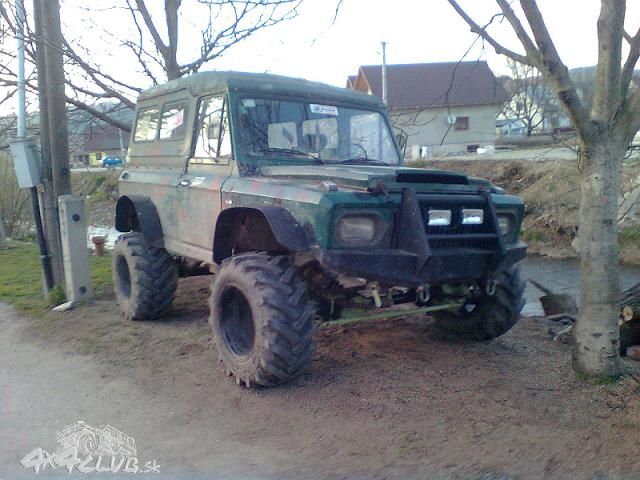

Pablo pekne je to až úžasné ako sa to aro zmenilo .
Ned, 18.04.2010, 17:55
Príspevky: 806
Bydlisko: Lednicke Rovne
No vole to je dvihle ako šlak!!!!!!!! Ale pri tych šírkach sa isto nebojíš prevratenia
ARO M 461 2,3TD 2xprevodovka,
Ned, 18.04.2010, 20:40
Príspevky: 1374

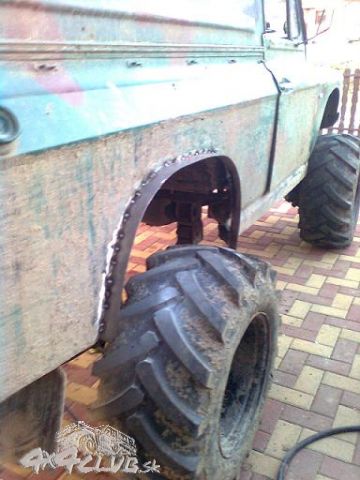

šíroké je to 220 cm, :-D od kraja po kraj gumy, a s tou výškou, ako som už písal určite si to sadne,,tak bočných náklonou sa zatiaľ nebojím,
po tom nakutí pier musím prerobyť pár drobností atď.

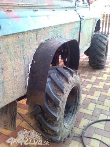

a už si brúsim zuby na výrobu gumových lemov , pretože ma skoro omráčila guča blata :twisted:

pocuj zmeraj zo srandy kolko cm mas pod prahom by ma to zaujimalo :-D

potom mi napis dlzku vies keru

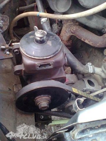

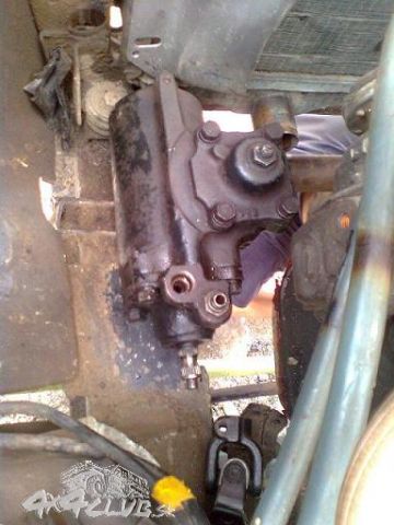

Tak dnes sme s bráchom makali ako šróóóóby :-D
robili sme servo,,, najskor sme mali zohnanu originál prevodku z ara , nová, a preto nebola spájaná hardispojkou ako to mali riešené prvé ara rady 24.. ale kardankom,, ale ten kardánek s drážkami sme nemali , kamarát čo nám to predal to nemohol nájst, tak sme mu to vrátili, doplatili a zobrali prevodku z pajera - angličáka ( rado prepáč tak nečakane som zohnal )
je dáná z vnutornej strany rámu na vodičovej strane ako to má aro originál, čerpadlo sme tam montovali pár dní dozadu,, podarilo sa nám vyrobit držiak a šponovák , už len dať vyrobit hadice na mieru, dorobiť tyč riadenia a konečne sa nebudem potiť a nadrapovať volantom keď sa chcem niekde otočiť, aj keď to s tou starou prevodkou nešlo zle, ale servo je servo. ( teda dúfajme že to bude fungovať ) :smt126
a už dávno máme aj lemy , dali autu úplne inú tvár

ono je to celé o rám pripevnené, viem niejeto to najlepšie, malo by to byt spolu s motorom, ale ono to nieje pravdupovedat ani kam dať, :roll: na tejto strane , origo motor MB ma servo čerpadlo na druhej strane ( na vodičovej ) ale tam mi to nevychádza koli hadicám od chladiča, to by som musel davat druhý chladič a celé to prerábat, :evil:
uvidíme , mal som to na chvílu naštartované čo to bude robit,, hýbal som s celým autom / motorom, zatial to nič nerobilo, ak to bude robit p.....y tak to musime prerobit, ale neviem kde to na tento strane uchitím :? :?

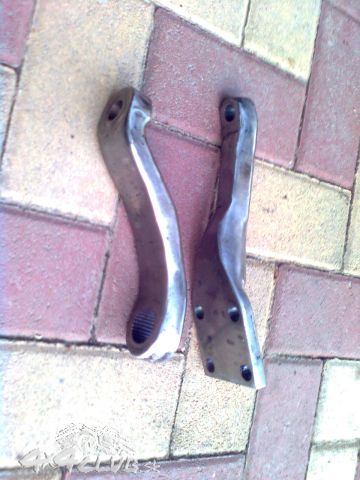

ďakujem Jurajovi Surovcovi zato že mi vyrobil takéto pekné páky riadenia
:smt127 , šikovný to chlap :wink: :!:
