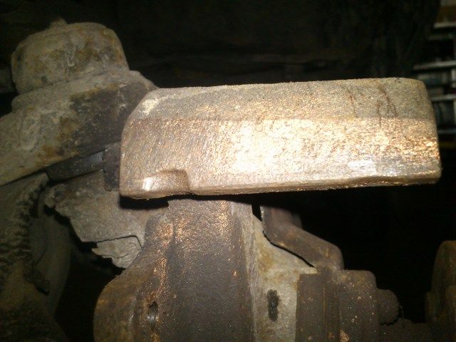

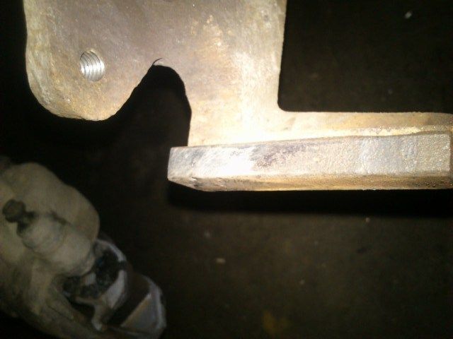

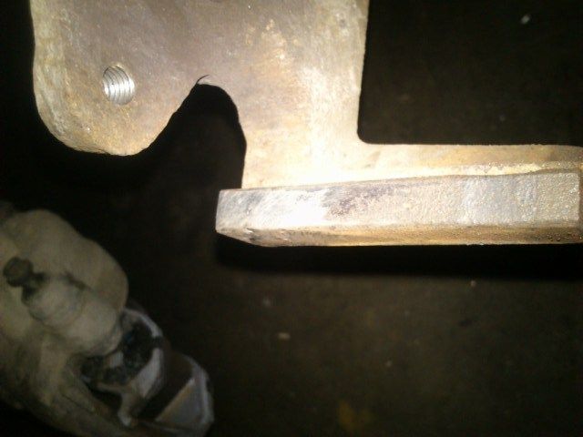

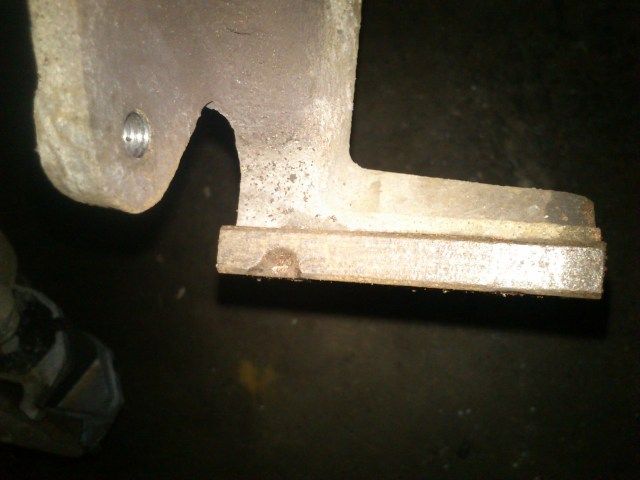

a znovu nieco :-D ved preco by sa nekusla predna brzda ked moze? :evil:
toto mozno pomoze aj ostatnym XJckarom...
Pri vymene brzdovych dosticiek je vzdy potrebne skontrolovat "voditko alebo pojazd" brzdovych platniciek. Vzdy musi byt uplne rovny bez nejakych priehlbin. (ja som ich neriesil lebo mali vsade rovnaky tvar, tak som myslel ze to tak ma byt... no nie, nema to tak byt :D )
stara platnicka si tam vymlati tu jamu a v nej funguje, ale nova platnicka tam zaskoci a kusne sa, co je aj dost nebezpecne...
Poznámka: po zavareni a vybruseni

Poznámka: ani takto

Poznámka: takto to nema vyzerat

NO týmto si preje každý kto mal jeep. A zo 100 jeep-ov by Ti 99 povedalo že to malo už raz v živote :-D
Problém je že materiálovo je to nejaká zliatina a pomerne mäkká, a stačí aby mala platnička väčšiu volu ako má mať a začne sa vyklepávať priehlbina.
Poradím Ti ešte jedno vylepšenie, zober kus pozinkovaného plechu tak do 0,5mm, vystrihni si krabičku v rozloženom stave alebo aspoň také U aby Ti to pasovalo na tú plochu ako dosadajú platničky, pravdepodobne ich budeš musieť poobrusovať aby Ti vošli ale na druhej strane tým spevníš dosadaciu plochu a nebudú sa Ti tvoriť tieto výtlky. ľahšie je vymeniť kus plechu prípadne ktorý je tvrdší ako zase mať problémy.
Na novších modeloch bŕzd je to práve takto riešené.
