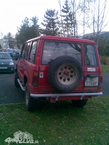

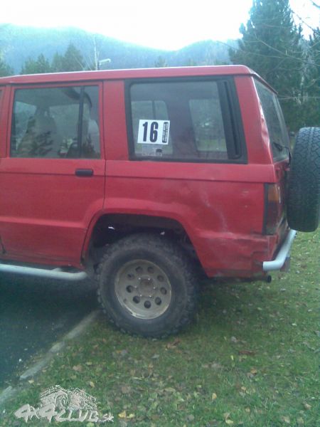

Len pár škaredých fotiek z tefelónu. Že ako ďalej pokračujem s tým mojim offom.

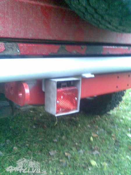

Je to síce nedokončené, ale pre oko zákona stačí aj takýto nosič cyklistov.
A ešte "pevnostná hmlovka" :-) Škatuľka z 2mm plechu a lacná hmlovka odolná voči normálnemu opotrebeniu v teréne :wink:

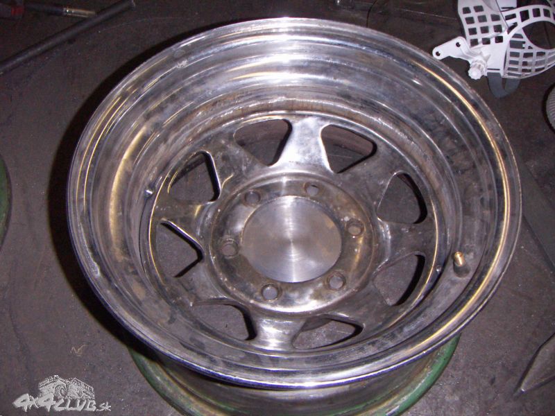

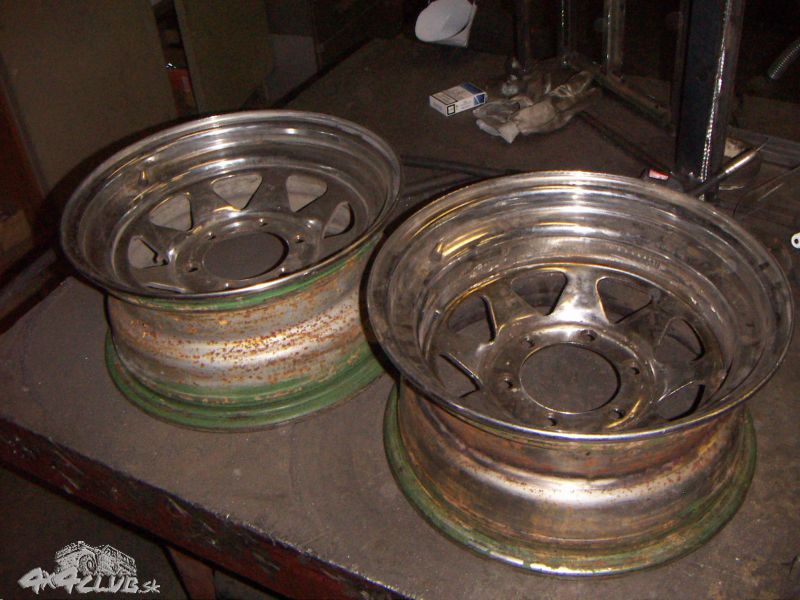

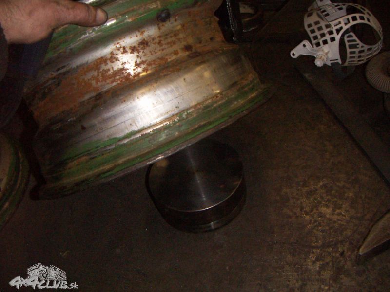

Dnes prišiel rad na novoročné predsavzatie číslo jedna. Zmena ET na diskoch. Pôvodné ET bolo 0. Nové som si zvolil s ohľadom na moju potrebu -35.
Disky sú chrómované takže ten pekný povrch bolo treba zachovať a aj chrániť pred poškodením pri prerábaní.

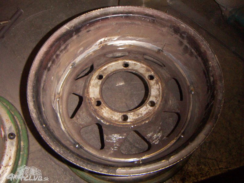

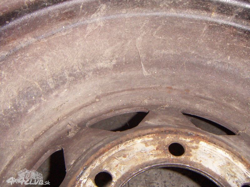

Toto je vnútorná strana ráfiku a je tu vidieť prerušovaný pôvodný zvar. Ten bolo nutné odstrániť. Skúsil som sústruh a keď sa mi prestalo dariť :) , prišla na rad uhlová brúska.

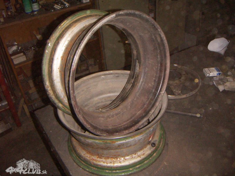

Ráfik s odstráneným stredom. Oba som prebrúsil a pripravil na opätovné spojenie.
Na sústruhu vyrobené podložky slúžili ako prípravok, aby boli disky s rovnakým ET.

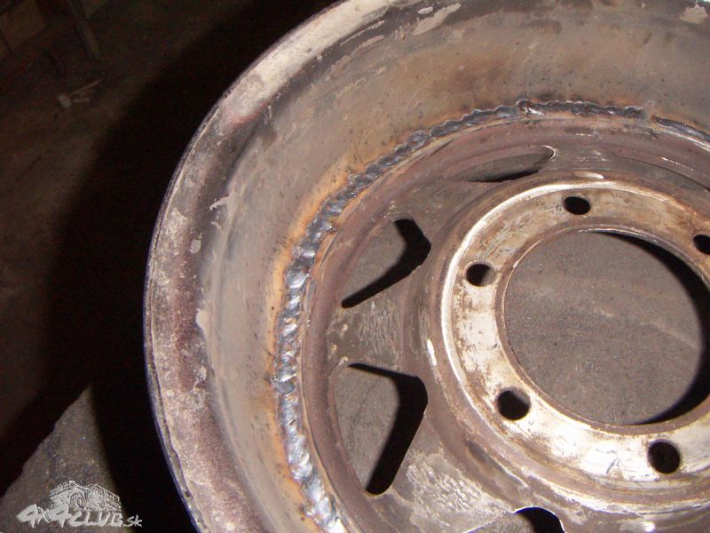

Spojil som to dvoma malými zvarmi. Samozrejme je to ako tak vymerané.
Po prevrátení znova . A nové (zbytočné) meranie :-)
Finálny zvar.
Porovnanie výsledku môjho snaženia a pôvodného ráfika.

Tak to je paláádička... :smt023 :smt023
Ale :smt139 bolo potrebné zvárať to celé dookola ? :smt017

Tunki radsiej ich prevaraj cele,pravdepodobnost že ich bude niekto este niekedy prerabat je mizivá .
Štv, 08.01.2009, 21:40
Vsetko je na niečo dobré.
Keby som iba otočil stred disku, tak sa premiestni ventilček do vnútra. A aj keď sa to dá vyriešiť navŕtaním novej dierky, a následným zavarením starej, nechcel som prísť o pekný chrómovaný povrch na vonkajšej strane. Zvnútra je povrch zaplieskaný farbou, a čo ja viem ako by vyzeral po očistení. A na to aby stred dobre držal, musí sa jeho ohnutý lem po celej svojej ploche opierať o ráfik. teda zvar opiera ten stred kôli tomu , že ten falc vyšiel až na zakrivenú časť ráfu.
Vidno to aj na fotkách.
