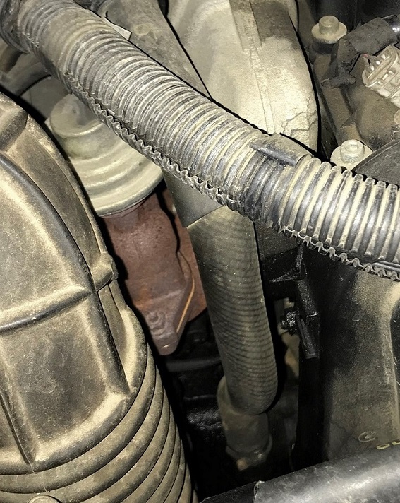

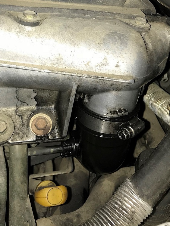

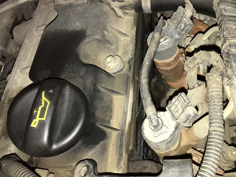

Dobrý deň, Mám Suzuki Grand Vitara ročník 2001, 2,0 HDi 80KW motor a zistil som že mi tečie olej ale neviem z kade, keď som otvoril kapotu bolo vidieť, že to tečie niekde od motora (prikladám aj foto) chcel by som sa spýtať či nepoznáte nejaký dobrý servis alebo mechanika v Nitre a v okolí. Bolo by to dobré rozobrať,vyčistiť a nájsť príčinu a mechanik, ktorému chodím to vidí ako koniec sveta. Ďakujem za každú radu.

Preto to vidi na koniec sveta lebo sa mu s tym nechce srat.To chce wapku,arvu,dlhy stetec nagebrit a oplachnut.Ta hadica na druhej foto je do sania?Oleja ubuda moc alebo len take slzenie?V kazdom pripade poriadne umyt a to dokazes aj hadam sam.Ci?A odkial si ked nemas v nicku.Cislo domu nemusis pisat :mrgreen:

jasné dokážem to umyť len je tam horši prístup. Zo spodku som to už umýval bo to tečie po hadiciach az dole. Ano hadica ide do intercolera, a som s Veľkého Zálužie pri Nitre. oleja ubúda podla mna celkom dost ked odchadzam z garaže mam tam do rana cca 10 kvapiek na zemi.

Skoro susedia,ja som z Bábu.Aj keby si prisiel tak riesim zdravotne problemy z chrbatom.Takze von vybehnem len keby mi horela chalupa :mrgreen: Moze byt prasknuta hadica od turba alebo stvrdnuta a turbo uz prepusta olej.Cosik sa spali a nieco vytlaci tlak vzduchu.Take veci su na dlho kym sa zisti odkial tecie lebo teply olej po motori cestuje a moze kvapkat uplne inde ako vyteka z motora.Motor vyumyvaj,vybehni niekde do rol a po kilometri kontroluj odkial tecie.Pri motori na volnobehu sa to nemusi prejavit.Otazne ci mas garaz,vonku a v takomto pocasi takato robota nebavi.

podla tej prvej fotky mozno aj tesnenie pod vekom ventilov

Na tej prvej fotke mi to pride ako netesnost veka ventilov. Moze to prepustat na viacerých miestach a z oboch stran. Tesnenie stoji par euro, ked ho vymenis, nic za to nedas ako sa hovori.

Ďakujem za rady... nedymí my to, iba keď dupnem na plyn sem tam zadymí z výfuku... ok skúsim to stým postrekom umyť a hádam zistím odkade to tečie, a to tesnenie veka ventilov vymenim a asi aj tu hadicu čo ide do intercoolera a uvidim ci to bude robit aj nadalej... zatial dakujem
