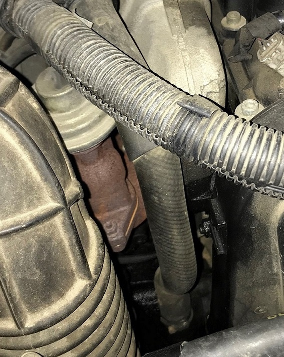

Dobrý deň, Mám Suzuki Grand Vitara ročník 2001, 2,0 HDi 80KW motor a zistil som že mi tečie olej ale neviem z kade, keď som otvoril kapotu bolo vidieť, že to tečie niekde od motora (prikladám aj foto) chcel by som sa spýtať či nepoznáte nejaký dobrý servis alebo mechanika v Nitre a v okolí. Bolo by to dobré rozobrať,vyčistiť a nájsť príčinu a mechanik, ktorému chodím to vidí ako koniec sveta. Ďakujem za každú radu.

Preto to vidi na koniec sveta lebo sa mu s tym nechce srat.To chce wapku,arvu,dlhy stetec nagebrit a oplachnut.Ta hadica na druhej foto je do sania?Oleja ubuda moc alebo len take slzenie?V kazdom pripade poriadne umyt a to dokazes aj hadam sam.Ci?A odkial si ked nemas v nicku.Cislo domu nemusis pisat :mrgreen:

jasné dokážem to umyť len je tam horši prístup. Zo spodku som to už umýval bo to tečie po hadiciach az dole. Ano hadica ide do intercolera, a som s Veľkého Zálužie pri Nitre. oleja ubúda podla mna celkom dost ked odchadzam z garaže mam tam do rana cca 10 kvapiek na zemi.

Ok,desat kvapiek je na mierke oleja kolko?Milan mal na mysli ci ti ubuda aj podla rysky,lebo olej(teply)je potvora,par kvapiek a mas flak ako dlan.Tak ako Ti pisal Milan,vycisti a potom nacihaj co sa pojebabralo.

Skoro susedia,ja som z Bábu.Aj keby si prisiel tak riesim zdravotne problemy z chrbatom.Takze von vybehnem len keby mi horela chalupa :mrgreen: Moze byt prasknuta hadica od turba alebo stvrdnuta a turbo uz prepusta olej.Cosik sa spali a nieco vytlaci tlak vzduchu.Take veci su na dlho kym sa zisti odkial tecie lebo teply olej po motori cestuje a moze kvapkat uplne inde ako vyteka z motora.Motor vyumyvaj,vybehni niekde do rol a po kilometri kontroluj odkial tecie.Pri motori na volnobehu sa to nemusi prejavit.Otazne ci mas garaz,vonku a v takomto pocasi takato robota nebavi.

zatial dakujem pojdem to poriadne vyumyvat aj zo spodu som to pozeral a je to tam dost ztečené...
kupim ten sprej na čistenie motorov a mozem to vyvapkovat? v umyvarke? ci to radsej nie? a olej podla risky ubuda tak cca 1cm za 2- mesiace...

podla tej prvej fotky mozno aj tesnenie pod vekom ventilov

Ja mam tak isto vodu vonku odstavenu.Skus to na par miestach ostriekat sprejom aby si zistil odkial to tecie a na zvysok sa zatial vybodni.Co je olejove-nehrdzavie :mrgreen: Na umyvarke neviem ci je dovolene umyvat aj motor od oleja.
Do cierna ti to nekadi?Nespaluje sa aj olej?

Na tej prvej fotke mi to pride ako netesnost veka ventilov. Moze to prepustat na viacerých miestach a z oboch stran. Tesnenie stoji par euro, ked ho vymenis, nic za to nedas ako sa hovori.

Ďakujem za rady... nedymí my to, iba keď dupnem na plyn sem tam zadymí z výfuku... ok skúsim to stým postrekom umyť a hádam zistím odkade to tečie, a to tesnenie veka ventilov vymenim a asi aj tu hadicu čo ide do intercoolera a uvidim ci to bude robit aj nadalej... zatial dakujem
