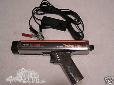

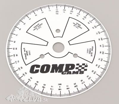

na take presne nastavenie potrebujes uhlove koleso a casovaciu pistol.
