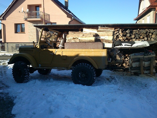

Ja ho moc neladujem,max takto
DSC_0469.jpg [ 142.4 KiB | Zobrazené 25222 krát ]
Ale dakedy sa trafi aj takyto naklad :D
