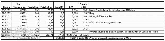

Ja samozrejme neviem presne o aký motor ide, ale ako príklad dávam spotrebu motora Patrol 4,5 benzín so vstrekovaním (predposledný model Y61) v pomerne ťažkom prostredí, t.j.púšť a horské výjazdy so sklonom 33% na dlžke aj niekoľko km, prevýšenie 2200m. Auto šlo väčšinu času na pneumatikách podhustených na 1,2 baru (vrátane pevných ciest, rýchlosť cca 100km/h), gumy Bridgestone Dueler AT rozmer 235/85R16. Nemal som ale možnosť to odskúšať na normálne nafúkaných pneumatikách a pri bežných rýchlostiach.
keby to nebolo čitateľné:
