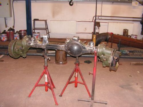

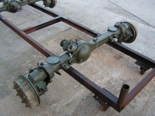

Zaujimalo by ma, ci je potrebne tie napravy z C303 nejak zasadne prisposobovat k technike Wranglera.
Jedna sa mi konkretne o poziciu diferakov voci pridavnej prevodovke (kardanom).
Pepo.
tak práve tam je problém ,pri prvej prestavbe som ju nakrájal a tým presunul dif. tam kde som potreboval ale teraz ju skúsim len obrátiť a prerobiť uzávierku , problém je vtom že dif. pre wrangler je viacej na kraji a tak hrozí kolízia kardánu /kríž/ s olejovou vaňou to je prípad TJ-čka a kolízia kardánu s prevodovkou /automat/ to je JK-čko /to je môj dnešný postreh na zdviháku JK-čko/ .
