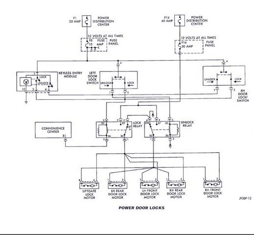

Uz ma prestalo bavit originalne CZ s DO, ktore fungovalo len ked som mieril tesne spoza skla.
Zadovazil som si toto : http://www.autoalarmy.sk/katalog/autodo ... -4-do.html
Planujem vsak pouzit len ovladaciu jednotku (OJ) a DO. Ovladacia jednotka komunikuje s originalnymi servomotorcekmi aj len po pripojeni zeleneho a modreho kabla novej OJ na originalny srvomotorcek . Ovladanie tlacidlami vo dverach vsak chcem zachovat, co podstatne komplikuje situaciu. Po studiu el schem. som dospel k zaveru ze novou OJ sa musim pripojit na jedno tlacitko vo dverach, na kontakty UNLOCK a LOCK.
Chcem vsak skusit OJ zabudovat do stropu a tam sa pripojit na kabelaz originalnej OJ.
Co vy na to ? Pozrite shcemy.
Q.jpg [ 43.14 KiB | Zobrazené 4910 krát ]
A.jpg [ 37.25 KiB | Zobrazené 4910 krát ]
1.jpg [ 39 KiB | Zobrazené 4910 krát ]
dado do dveri je to zbytocne - pripoj sa priamo na konektor povodneho prijmaca infra dialkyv stresnej konzole. Su tam vsetky droty co potrebujes. Ak mas fabricke immo tak treba doplnit jedno relatko. Vyber toho modulu tiez nie je uplne stastny, potrebujes nieco, kde vies nastavovat dlzku impulzu a jeho polaritu. Akoze da sa to aj s tym co mas, len sa to blbo robi
lepsie je napriklad http://www.tssgroup.sk/katalog/dialkove-ovladanie-keetec-cz-100-max
Zapojit to je robota asi na 15 minut

Presne tam sa chcem napojit. Tu dlzku impulzu si asi dokaze ta nova jednotka nacitat a upravit sama. Pri skusobnom napojeni, ako keby nieco zapinala a povodne motorceky zacali behat az po 7 - mom stisknuti noveho DO:
Je tam 9 kablov : 1 x kostra
1 x + napajanie
1 x ovladanie Unlock rele - mal by mat PIN č. 4 a mal by byt ruzovy
1 x ovladanie Lock rele - tento neviem mal by to byt PIN č. 3 - žlty + by mal ist z neho cervena/biela do dverneho spinaca.
Ja imobilizer ani alarm nemam.

PIN 10 a 12 ba mali byt - pol, otazka je ktory je trvaly ( pravdepodobne 10 je nim napajane aj relatko).
PIN 4 by malo byt ovladanie relatka odomykania.
PIN 3 by malo byt ovladanie relatka zamykania,
ale aj zaroven napajanie trvaly + pol. Co sa mi zda blbost

dado nie je to blbost len si trochu nepochopil sposob zapojenia :-)
tie relatka zaroven preklapaju polarit napajania motorov a tym menia smer pohybu
zapojenie mas v PM :-)

Tak neviem kde je chyba. Vsetko pekne zacalo fachcit aj DO aj dverove spinace ( ale len spolujazdcov) aj pocas zapnuteho zapalovania.
Tak som to ocvakal, odutinkoval, zapojil a..... hovno, hovno.... zacalo vyhadzovat poistku, a dverove spinace uz nejdu vobec. Tak som odpojil - kostru ( cierny) aby som aspon ako tak mohol fungovat. Vtedy poistku nevyhodi.
Pon, 08.04.2013, 20:49
Neviem kde bude chyba ale asi po mesiaci aj novy system DO otvara auto len z bezprostrednej blizkosti prednych dvier. :cry:
