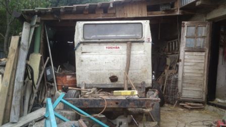

rastieme do dĺžky :D

a co na tom budes vozit??? :D

primárne balíky sena a slamy :-) toto modré dostane ešte hydraulický piest a bude sa to sklápať k zemi a späť

tu podlahu celu vyrez hento je skorodovane ties tod moj nazor

na hentom je len povrchová korózia, ostali hlavne nosníky :smt151

to bol len moj nazor ale podla mna to len povrchova hrzda neni podla tej hrubky plechu
