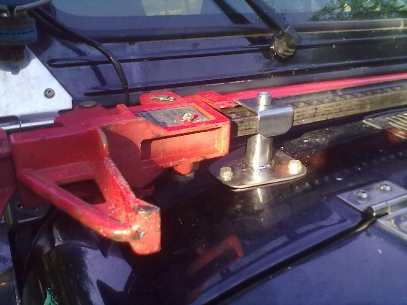

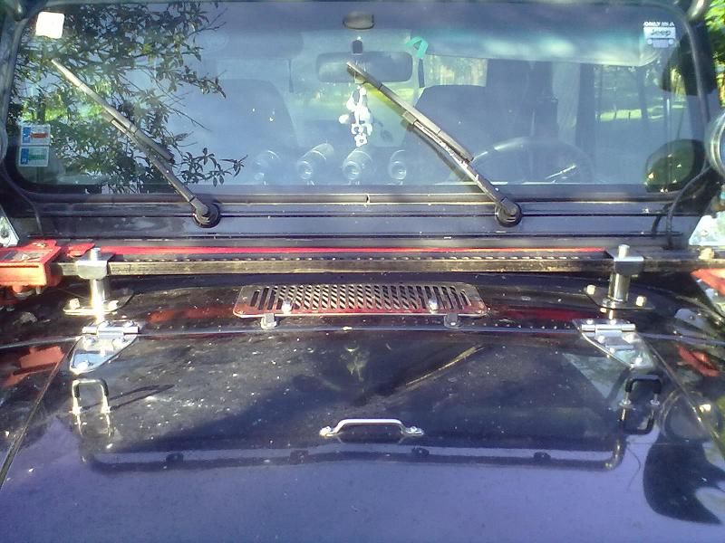

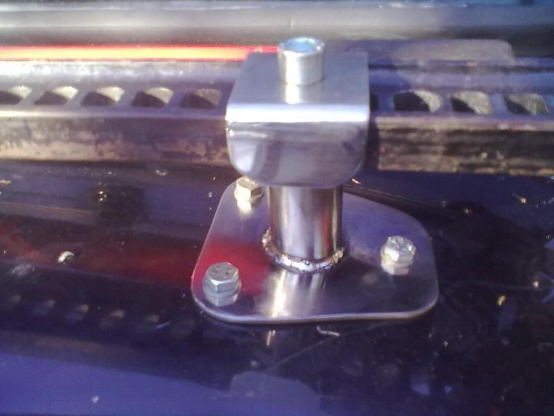

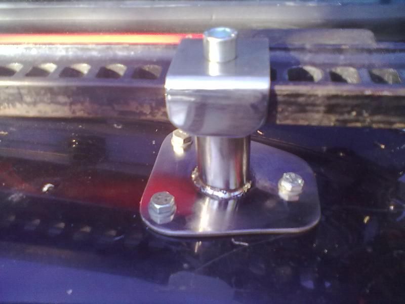

Stevko to ešte pôjde aj rezonátor na ktorom som dnes začal pracovať a vdaka Škobovy ktorí mi má zajtra doniesť 30cm 89mm rúri to hádam zajtra aj dorobím .Inak som zvedavý kedy už konečne prídeš ? .............simi je to super vec ktorá uberá teplo v priestore motora az o 70% a tím si drzí teplo vo zvodoch a tím splodiny ríchlejšie prúdia von . Taktiež to má vplyv na sacie zvody lebo sa tak neprehrievajú a tím do motora prúdi chladnejší vzduch takže pri detonáci vo valcoch má väčšiu kompresiu . Potom ešte mierne znižuje hluk v motorovom priestore . Ak sa teda rozhodneš tak pred motaním namoč pásku do teplej vody lebo je tvrdá a preto zmäkne . Používajú na stiahnutie pri ukončení nerezové zdrhovačky ktorá 1 stojí 1e aja by som ich potreboval 7 takže sa nato vyser a zožen si nerezový drát s CO2 a každí spoj zadrátuj . Potom to musíš nechať vyschnúť a prestriekať termosprejom ,on slúži vlastne len nato aby to stvrdlo úplne a tím sa nerozpletie keby niekde zatrhneš ........................Tod vsio a teraz už len foto dokončených držiakov na Hi lift

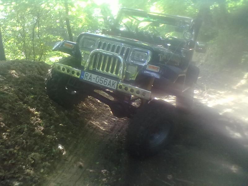

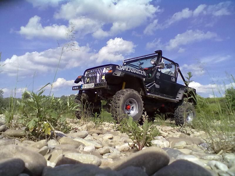

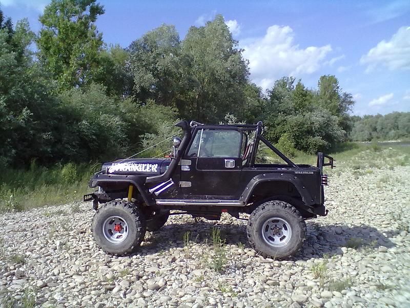

Petríík nie iba to . No páni po dalších opravách som sa dnes konečne poprevážal ,no motor trochu raploval zdechol asi 5krát ale už aspon viem prečo ,je to ten map senzor na prevodovke či ako sa to volá . No ked to zdechlo oblial som ho vodou a hned naštartoval . No nechám to tak ako je a časom asi prehodím motor za V8 aj s prevodovkou lebo som si skoro dnes rozchnapal auto ked som išiel do prudkého kopca a prevodovka škubala tak to bolo ako na koze ale ked mi potom uplne vyplo pohon a mna smiklo dole tak to bol riadny šok . Tu pár fotiek , fotil by som aj v hore ale dosť čo mi odišiel reproduktor tak som si včera ešte prepálil ochranu na fotáku ale potom som to vytrhal .

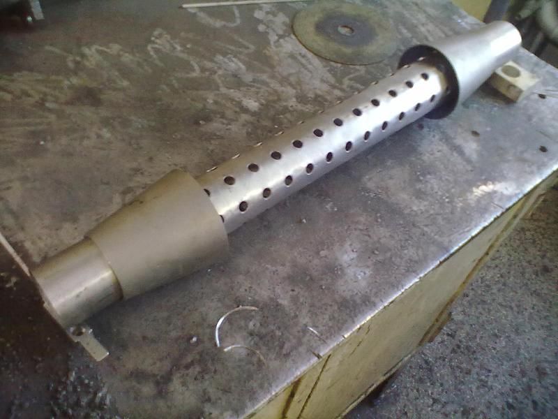

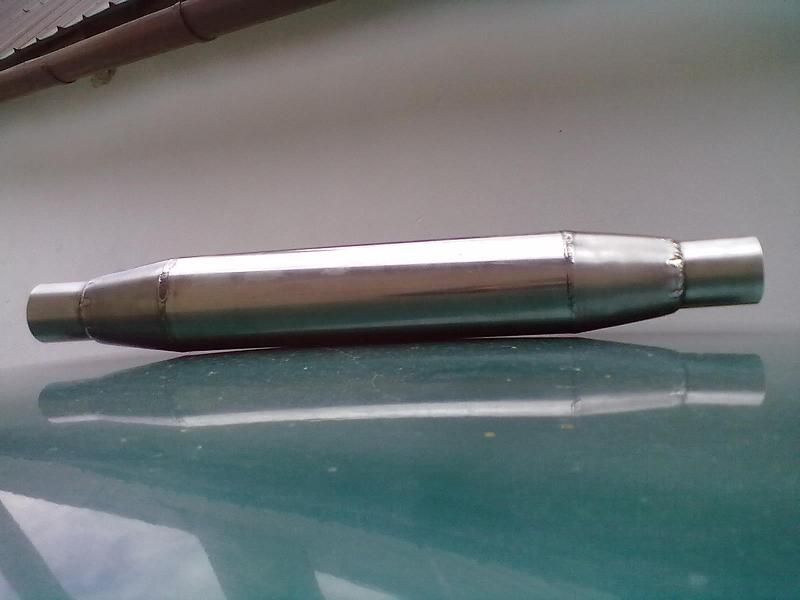

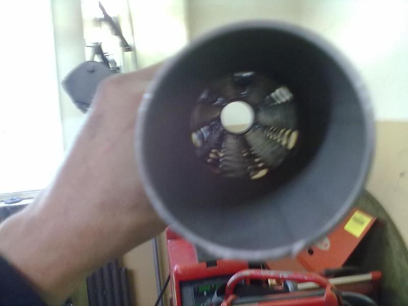

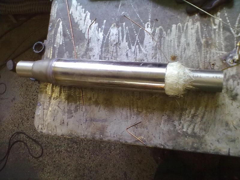

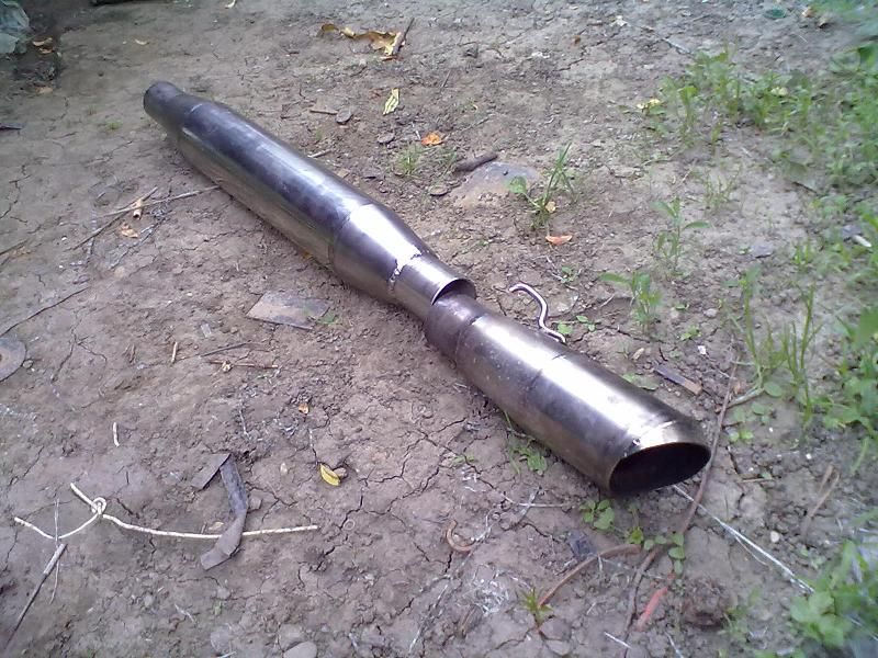

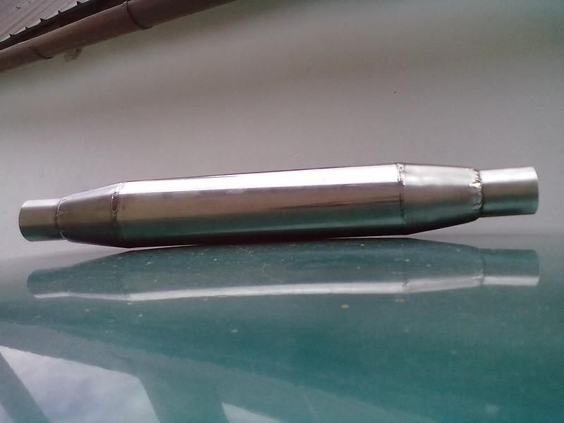

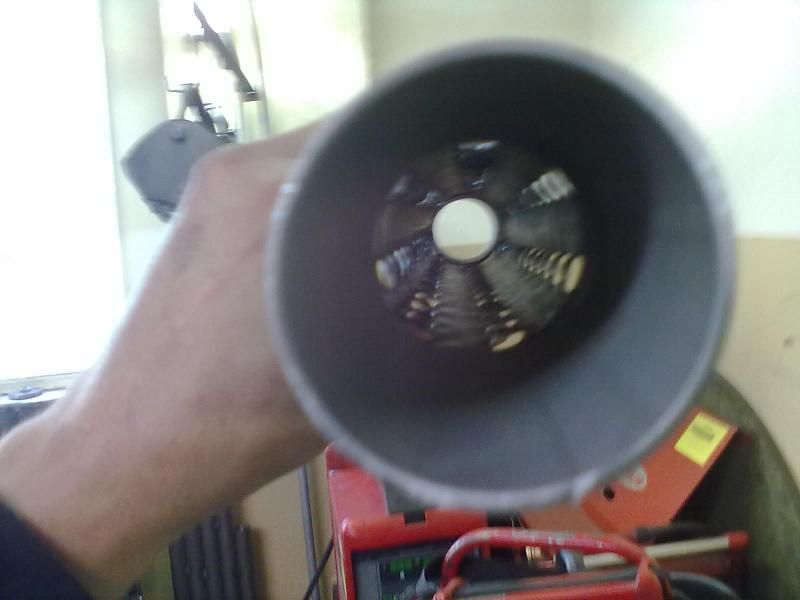

Výroba rezonátora . Priemer dieri 55mm ,dlzka 600mm, hrúbka 89mm,material nerez . Nápln sklolaminát .
160620131786.jpg [ 122.2 KiB | Zobrazené 4659 krát ]
160620131779.jpg [ 38.35 KiB | Zobrazené 4659 krát ]
160620131776.jpg [ 79.08 KiB | Zobrazené 4659 krát ]
140620131750.jpg [ 38.76 KiB | Zobrazené 4659 krát ]
130620131736.jpg [ 67.23 KiB | Zobrazené 4659 krát ]

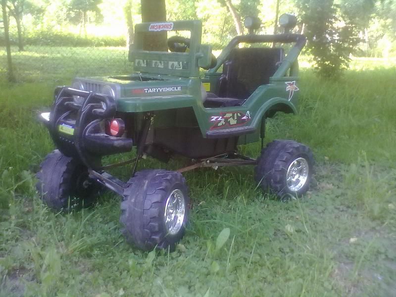

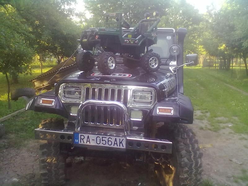

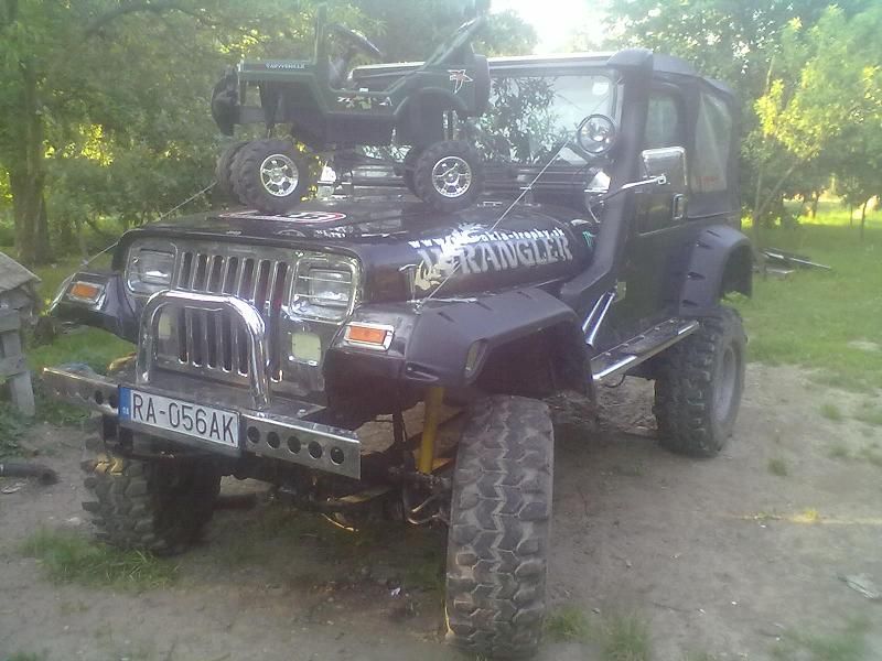

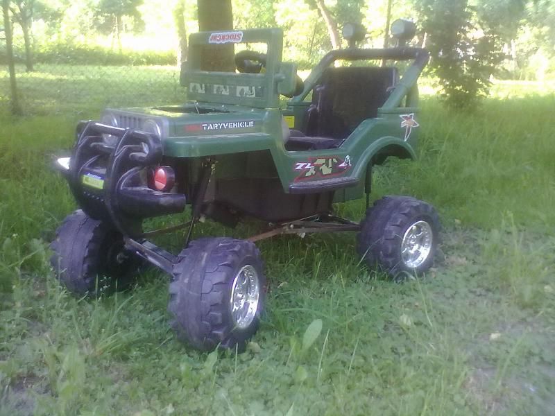

Klokan ako si uhádol . No páni wrana má menšieho bračeka ,ešte mu dáme nový lak a môj anjelik sa môze voziť .
170620131823.jpg [ 80.04 KiB | Zobrazené 4487 krát ]
170620131831.jpg [ 74.71 KiB | Zobrazené 4487 krát ]
170620131819.jpg [ 85.5 KiB | Zobrazené 4487 krát ]
170620131805.jpg [ 79.47 KiB | Zobrazené 4487 krát ]

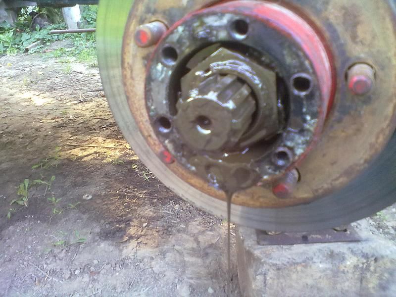

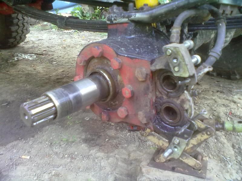

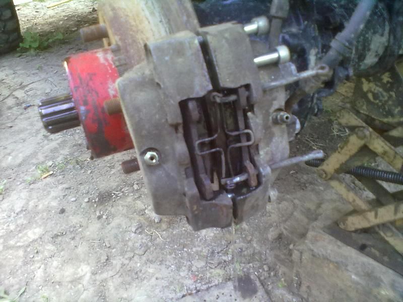

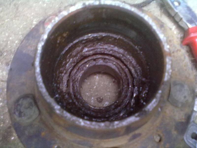

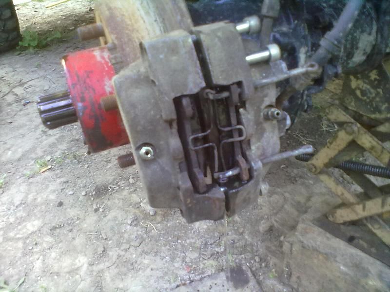

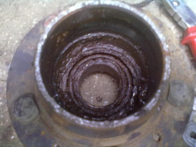

Všetky ložiská nábojov kaput a a rozoberanie predku je fakt zaujmavé . Už čakám kedy ma jebne !
220620131845.jpg [ 85.33 KiB | Zobrazené 4172 krát ]
Poznámka: Na toto nemám slov .
220620131844.jpg [ 77.13 KiB | Zobrazené 4172 krát ]
220620131843.jpg [ 88.25 KiB | Zobrazené 4172 krát ]
Poznámka: Zadný náboj
220620131842.jpg [ 58.72 KiB | Zobrazené 4172 krát ]
