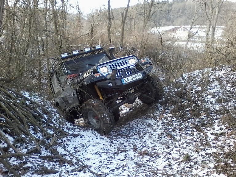

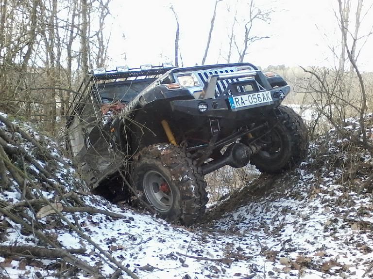

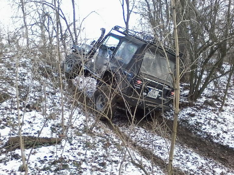

Takže nahodená už aj predná uzávierka a včera sa testovalo ,dopadlo to super .
