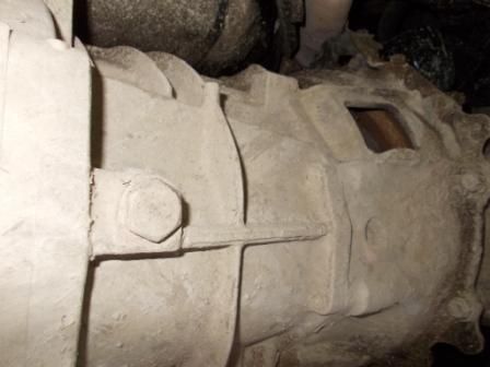

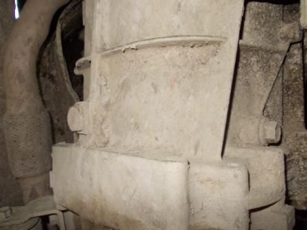

Zdravím chalani, chcem skontrolovať náplne v prídavnej aj hlavnej prevodovke, prikladám aj fotky, či sú to tie správne šroby, vypúšťací aj nalievací, hlavne na prídavnej si niesom istý, a ešte, máte na prevodovke hlavnej zospodu takú krytku na tom obdlžnikovom otvore ? lebo ja tam nič nemám vidím dovnútra, tak neviem či blato voda vlhko neškodí tomu, či tam origoš nemá byť krytka nejaká. Prikladám aj fotky nejaké, aj ohľadne vypúšťaku na prídavnej. Ten šrob zozadu na tej úzkej časti, nejaká 19 tka to je asi, to je vypúšťací šrob prídavnej prevodovky ? , ten dole hrdzavý trošku. Dík
Poznámka: hlavná, vypúšťací nalievací ?

Poznámka: prídavná-vypušťak ?
DSCN0813.JPG [ 92.56 KiB | Zobrazené 5461 krát ]
Poznámka: Krytka na hlavnej
DSCN0810.JPG [ 77.32 KiB | Zobrazené 5461 krát ]

na hlavnej si trafil obidva,
z tej fotky to blbo vidno, ale na prídavke je napúšťací (kontrolný) zo zadnej strany cca v strede, veľký, asi na 24ku klúč, vypúšťací je z ľavej strany dole kúsok za výstupom na predný kardan
v diere na obale spojky má byť gumová krytka, objednávacie číslo v mitsu MR110061
takisto má byť gumová manžeta na opačnej strane, na vidličke spojkového ložiska
