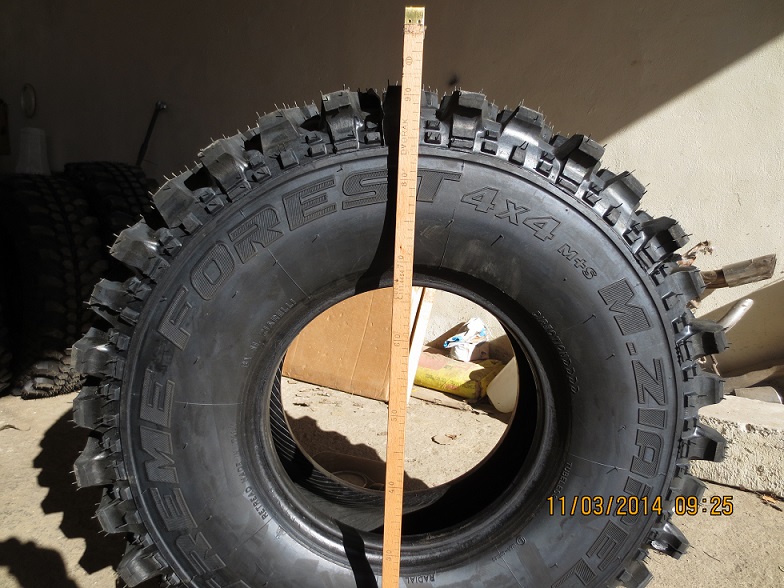

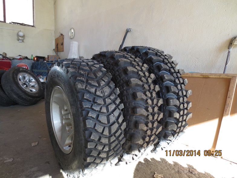

no vsak pozri co je nanich napisane, daj presne vyrobcu a rozmer...
37 T3 by taky rad...
Sa mi zdá, že som to vlani už niekde dával. Toto sú oni (mne sa ešte podarilo uchmatnúť z posledných dostupných :D ):
MZ2.jpg [ 186.9 KiB | Zobrazené 5184 krát ]
MZ1.jpg [ 181.57 KiB | Zobrazené 5184 krát ]
