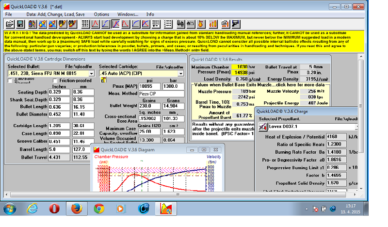

Pozri mi prosím ešte lovex D037.1 v 45auto, v tabuľkách výrobcu nie je udaná navážka pre tento náboj, len pre 45GAP
Pia, 17.04.2015, 17:44
Príspevky: 2553
Bydlisko: LIPT.MIKULAS
No,musim sa opravit :oops: .Napisal som,ze Pmax je 1585 bar,ale nieje to pravda.Ten tlak je pre 45 auto+P a ja som si to nevsimol :oops: .
Pre 45 auto je Pmax len 1300bar.
Takze s 5.6gr S020 je tlak 1250 bar a rychlost 252m/s.
To plati pre tu olovenu pomedovanu strelu.
Pre d37-1 by si pre rychlost 255m/s potreboval nasypat 9.5gr a tlak by bol 1196 bar.
Pri 9gr 37-1 by bola rychlost 240m/s a tlak 1028bar.
Sorry,ze som tu prvu odpoved napisal blbe,ale v kratkych sa neorientujem a nevsimol som si,ze nieje 45 auto,ako 45 auto+ :oops:
Pia, 17.04.2015, 19:25
Príspevky: 2029
Ďakujem, ešte som v norme teda

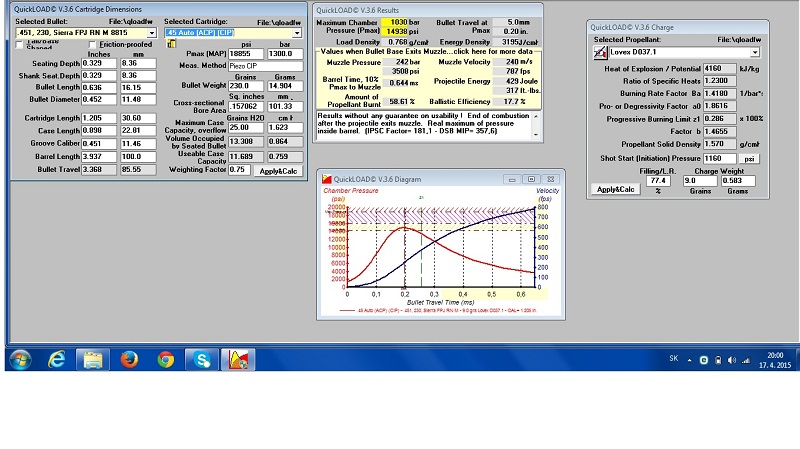

Ten 37-1 by som ti asi nedoporucoval.Ked kuknes na tabulku,tak vidis,ze vyhori blbe a bude nechavat zvysky.Ta 020 zhori cisto.
Pozor!!!ta navazka 9gr 37-1 plati pre OLOVENE strely!Aby si to nenasypal pod celoplast.Tam by bol tlak dvojnasobny!
Aku mas dlhu hlaven?Ja som do tabulky zadal 100mm a okrem tej 020ky prachy No5,7 aj 9 neechaju dost zvyskov.

Marisko,tie prachy som nemyslel acurate,ale ekvivalent normalny lovex d36=5,37-1=7 a tak.Neviem ako dlho hori ta 37-1 ale v tom programe pise,ze nevyhori dobre

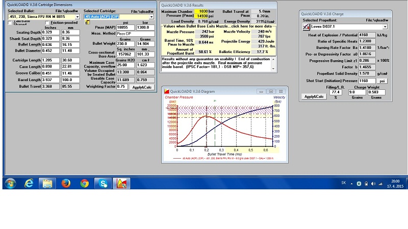

Pise tam,ze ho v 5'' hlavni vyhori len 62 percent.Ci je to v skutocnosti....je to len program,aj ked pre mna perfektny.V 8cke ta 37-1 aj 2 vyhoria docista,ale ako sa budu chovat v kratkej...skus,uvidis.

Tak je to jasné nechám si ho do karabíny (37.1)
Do krátkych dokúpim s020.
