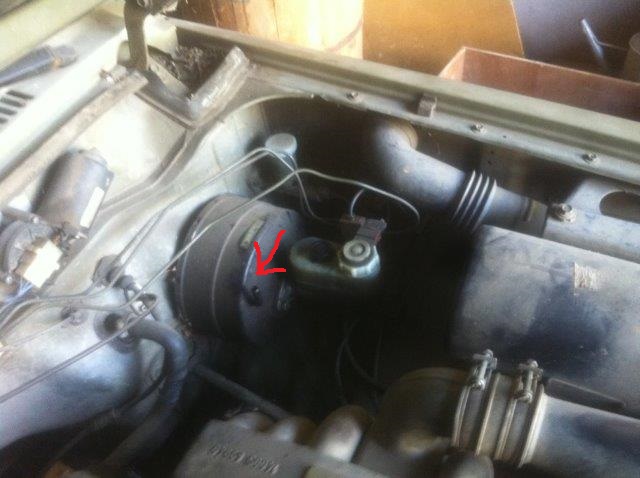

Potrebujem poradit kupoval som davnejsie trola K260
Nebrzdilo to vobec jeden predny strmen chybal uz je tam vsetko sa odvzdusnene.
Pedal je tvrdy ale aspon to brzdi :-) este treba zapojit podtlak posielam aj foto ale neviem kam?
Davam aj foto ak niekto mozete poslat par fotiek co pomoze tak budem vdacny.
1.JPG [ 23.56 KiB | Zobrazené 7861 krát ]

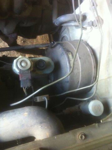

sem
xvlchszieq5s01026jud.jpg [ 75.37 KiB | Zobrazené 7841 krát ]

Do motora? Tam kde mas ostatne hadice na podtlak

Dakujem za tvoju odpoved ale ja chem vediet kde to na tom motore je.
servo nic, alternator nic,proste jeden zablendovany vystup pri olejovej vani ale to sa mi nezda a inak upne tma.
Takze by mi naozaj pomohla ta fotka.
Dakujem

Halo kto tu ma Nissan K16 K260? Potrebujem :smt139 :smt139 foto motoroveho priestoru

máš asi zlý - nepôvodný alternátor, podtlaková pumpa by mala byť na ňom.

Presne ako pise Tomrs... podtlak je napojeny na tu pumpu co je pohanana od alternatora.Ked chces mozem ti to odfotit

Mam Patrola ale K160 ale mam tam iny motor a alternator je s tym vyvodom a tou pumpou( je to z nejakeho pajera alebo gallopera 2,5td)
