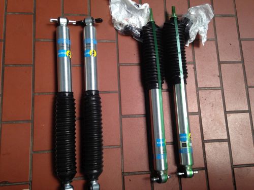

Ako pise Palino... A to ze predne su piestnicou hore, neznamena ze tak maju byt aj zadne. Ako mozno rozdiel nebude nejak citit, ale maju byt piestnicou dole. :)

Okey, to som nevedel, dík za upozornenie

Ja mám zas tie tlmiče piestnicou dole ale nápis bilstein je hore nohami. Lepsie bude zistiť ako majú byť osadené .

na XJcku mam bilsteiny vzadu piestnicou dole a vpredu naopak, piestnicou hore..
vlavo zadne, vpravo predne:
bil.jpg [ 44.68 KiB | Zobrazené 10051 krát ]

treba to pozerať podľa čísla tlmiča
nie každý tlmič je rovnako vyrobený.
Niektoré idú piestnicou hore, iné dole, a sú aj také ktorým je to jedno
