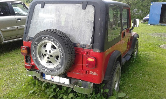

Tak tu je.
20170512_165342.jpg [ 133.38 KiB | Zobrazené 9047 krát ]
20170512_165355-1.jpg [ 144.28 KiB | Zobrazené 9047 krát ]
Ned, 11.06.2017, 17:27
Príspevky: 1923
Bydlisko: GA-Kosuty
No ved to je celkom fesi,venujes mu trocha lasky a budes sa len tesit :-D
