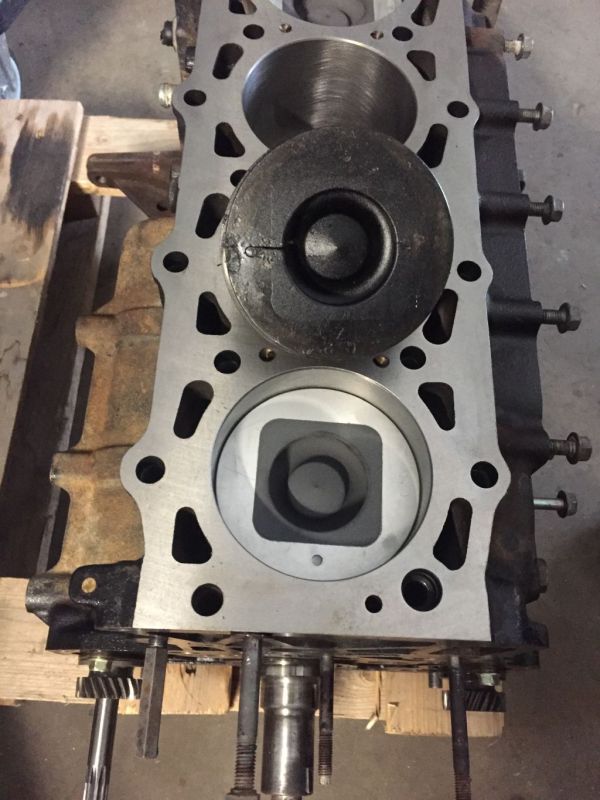

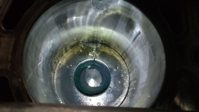

Na endoskope nic nebolo poriadne vidno, tak hlava dolu a problem bol jasny - krizom prasknuty 3 piest. Takze motor von a GO motora. Motor siel do Popradu k panovi, ktory zrejme vie co robi, pocul som na neho len dobre referencie, (http://www.dovalovsky.sk), mal by byt do 2 tyzdnov dorobeny.
Mala by sa robit vymena vsetkych piestov, vyvlozkovanie 3 valca, kontrola ostatnych, nove loziska (neviem ci ojnicne alebo vsetky), poskladanie samozrejme s novymi tesneniami. Pripadne co bude treba.
Pridavam fotku prasknuteho piestu a poskriabaneho valca. Ako mi napisal Joe66 a Janciak, tento problem sa uz vyskytuje, tak ak najdete nejake referencie, prosim, pridajte ich tu do vlakna. Dakujem pekne.
Mimochodom, podla servisaka motor nema EGR.
Pridam potom aj nejake dalsie info ako dopadla oprava.

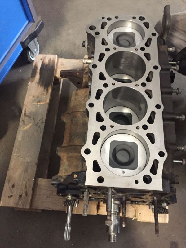

Tak motor konecne prisiel z generalky, porobilo sa hadam vsetko co bolo treba - nove piesty s keramickym potahom, komplet loziska, piestne kruzky, vsetky tesnenia, vyhonovane valce, prebrusena klukovka, zrepasovana hlava, etc. Neviem ani presne co vsetko, mozno som na nieco zabudol.
Robila to fy. Dovalovsky, platil som zatial 1950 EUR, plus samozrejme teraz treba motor poskladat, menim k tomu este spojku a davam novy silnejsi intercooler s inym vedenim hadic a 80W ventilatorom. Zacnem k intercooleru samostatnu temu, lebo som tuto na fore nic nenasiel.
Pre predstavu, ako motor vyzera po oprave, 2 fotky
motor1.jpg [ 72.21 KiB | Zobrazené 17149 krát ]
motor2.jpg [ 73.73 KiB | Zobrazené 17149 krát ]
Mimochodom, mal tam presne na tejto istej oprave aj ten isty motor niekde z Bratislavy, myslim ze mi hovoril chalan z odtahovky (ak cita, pozdravujem) ze tiez jeho kamarat mal taky isty problem.
Ten prasknuty piest na druhej fotke je normalne z boku prepaleny s dierou priemeru asi 8mm. Ak by bol zaujem, odfotim.
