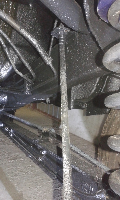

Zdravím, zdvihol som Jimny-ka o 4,5cm na pružinách a 5cm na tlmičoch, mám ale problém s krátkou zadnou brzdovou hadičkou (viď príloha) ...najradšej by som bol, ak by som zohnal dlhšiu ale originál Suzuki hadičku z Vitary, Swifta atď. viete mi prosím poradiť, ktorá by mohla pasovať? Ďakujem

Použi hadičku zo škody 120, prednú -je o cca 10 cm dlhšia...
